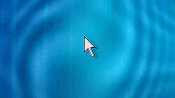

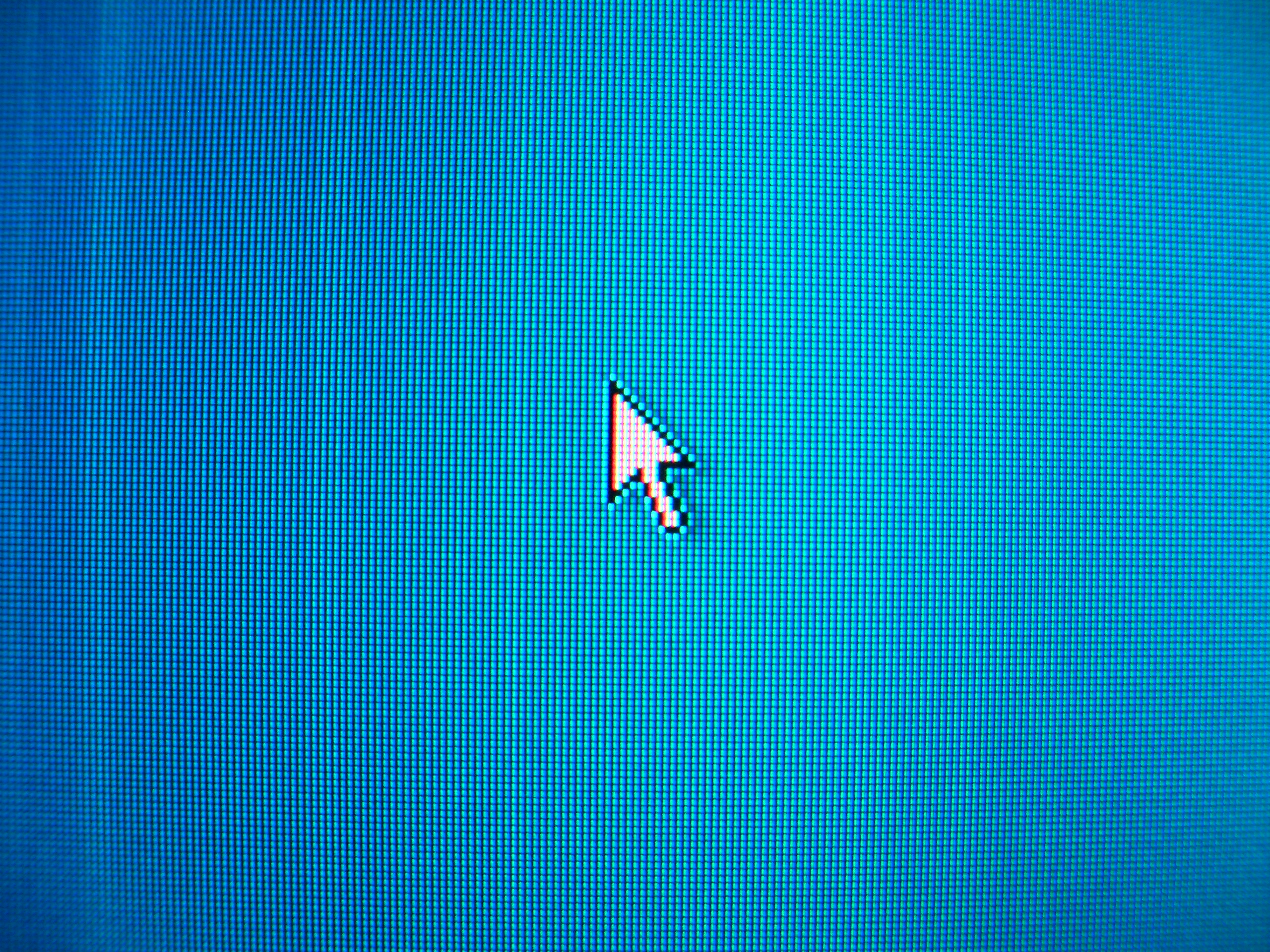

  • So, etzt hab ich noch eine andere Frage: warum leuchtet es um den Mauszeiger herum Blau bei blauem Hintergrund?
    Bei dem Schwarzen Text "your image is being uploaded" beim laden des Anhangs ist dieser auch hellblau umrahmt...
    Edit: die Ursache wäre dann gefunden - das war der Benutzerdefinierteer Modus bei r,g,b=100... warum versteh ich aber nicht

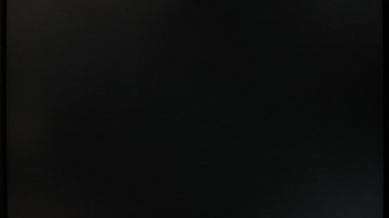

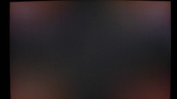

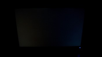

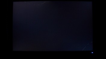

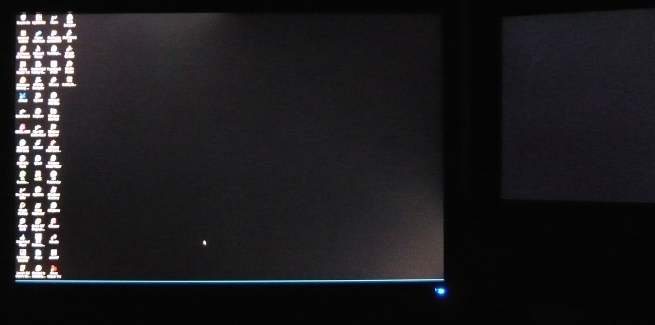

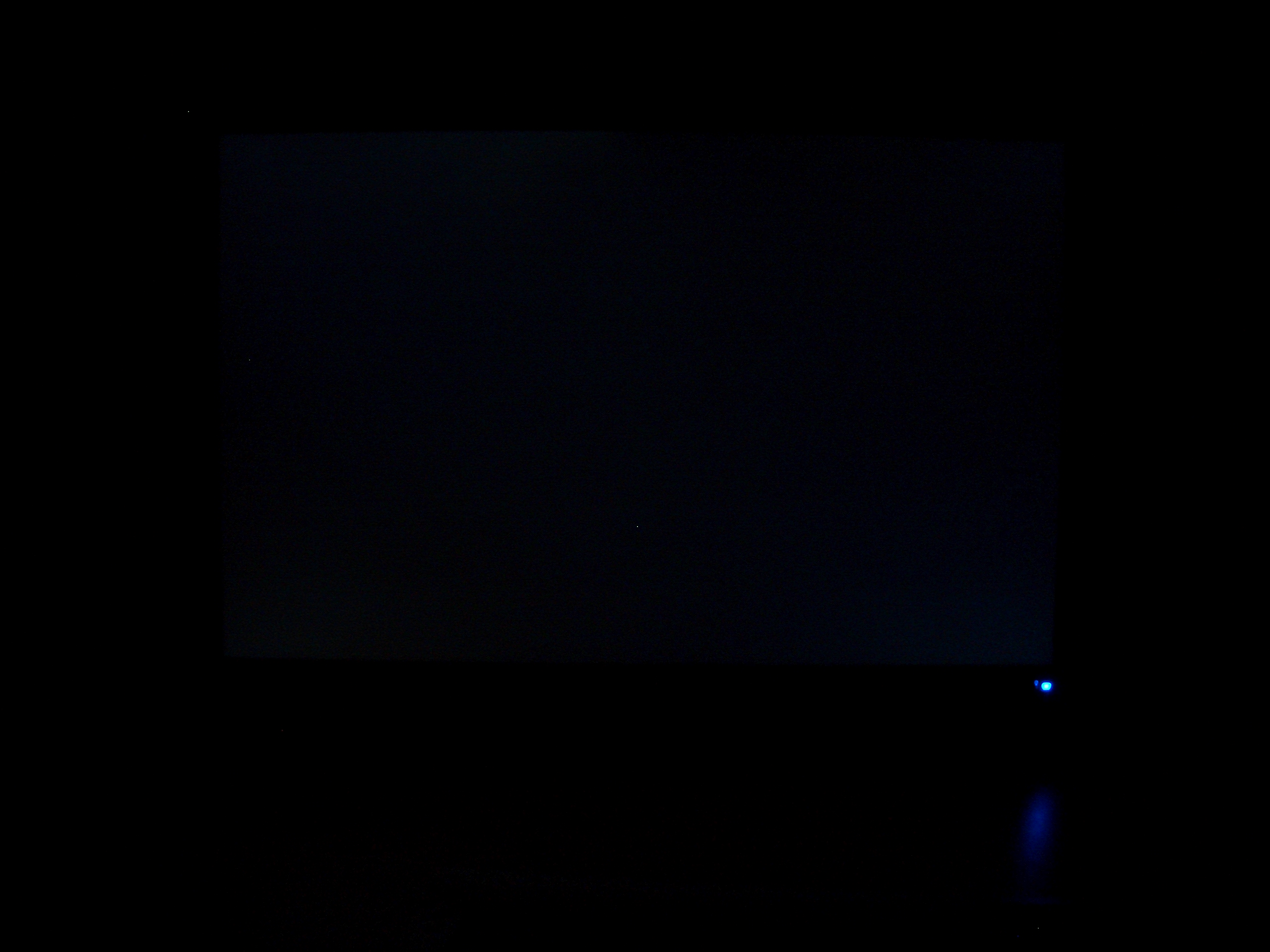

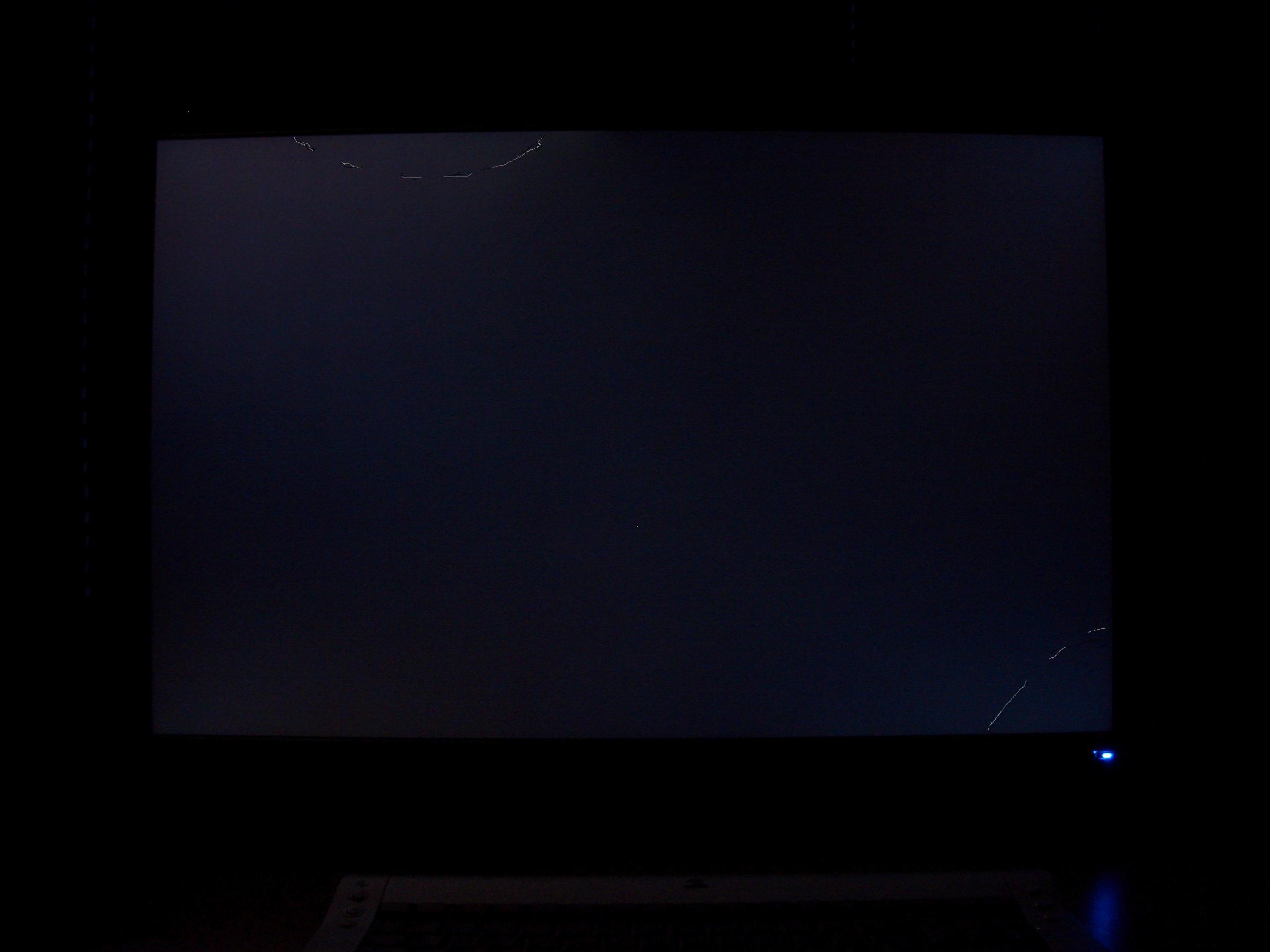

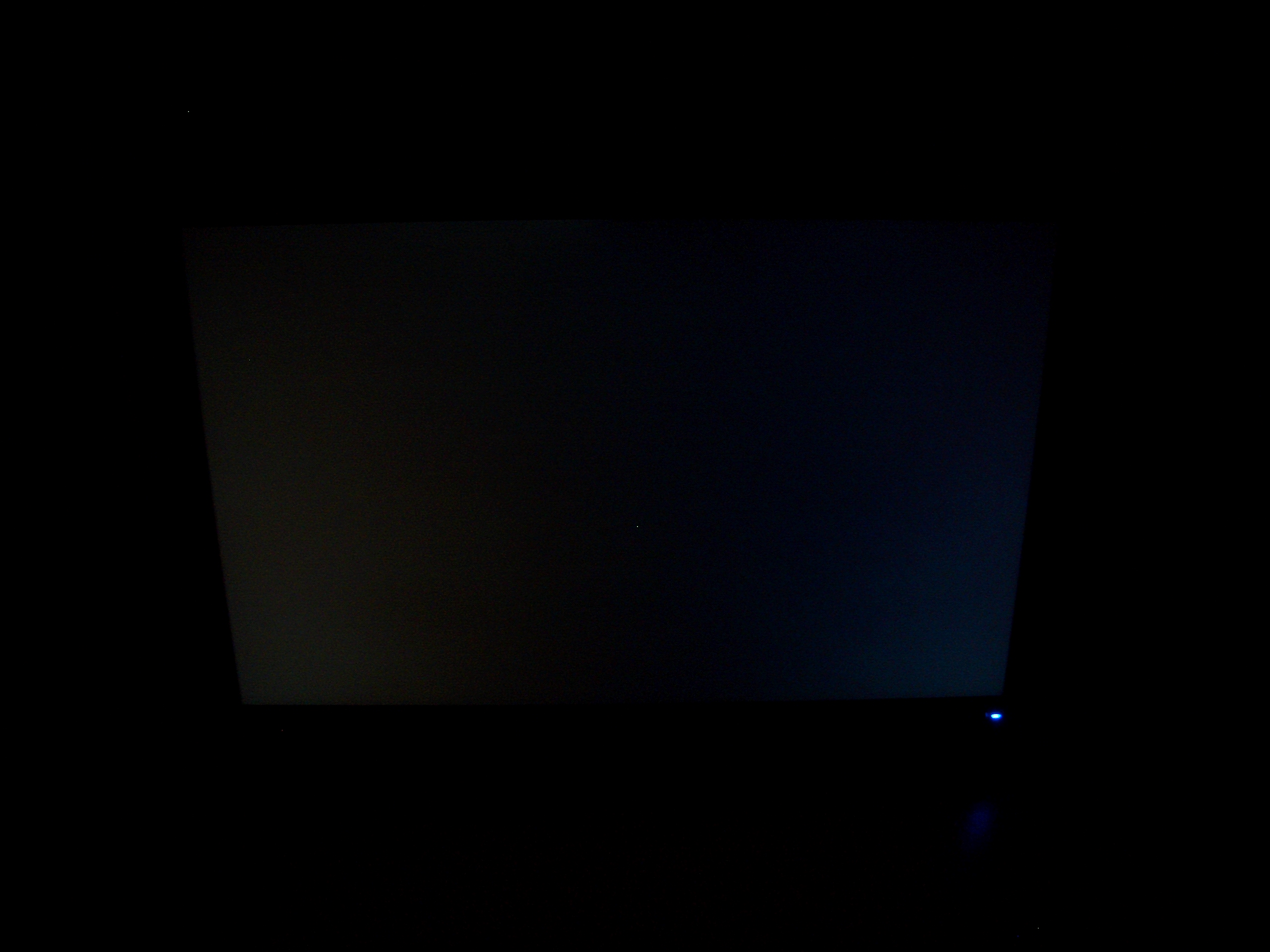

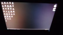

  • So, dann drei Bilder zur Ausleuchtung - zwei Mal von vorn und ein Mal von oben.
    Zwei Bilder sind im Normalmodus gemacht - die Sicht von leicht oben widergibt die Ausleuchtung etwas zu stark, die von Vorne ist zu perfekt) Zum vergleich ein Foto im Nachtmodus, da wurde alles extrem verstärkt, eigentlich sieht man nur kleine Lichthöfe an den Stellen, die ich markiert habe.
    Sowas überhaupt als Lichthöfe zu bezeichnen ist schon krass. Die Ausleuchtung Deines Monitors ist doch perfekt.

  • Hallo ak1527,
    erstaunlich, dass du die Farben mit dem benutzerdefinierten Modus und allen Farben auf 100% aushältst - finde die Farben eh teilweise schon wie auf nem LSD-Trip (so stell ich mir da jedenfalls vor =)).
    Das Ausleuchtungsproblem, das erst auf dem letzten Bild richtig zu erkennen ist, kann ich bei meinem Monitor auch bestätigen (die weißen Punkte gehören hoffentlich zu deiner Markierung).
    Wenn man sich das entsprechende Ausleuchtungsbild des Prad-Tests anschaut, ist es ähnlich.
    Das scheint sich durch die ganze LG-Panelserie zu ziehen (Bilder sehen in diversen Foren auch so aus). An die leichten Aufhellungen kann man sich aber auch gewöhnen.
    Viel schlimmer finde ich die vertikalen Streifen (Aufhellungen), die bei Kameraschwenks bei hellen/homogenen Bildern in Filmen auftreten.
    Diese Aufhellungen werden komischerweise bei einem komplett schwarzen Bild nicht sichtbar, sondern erst bei helleren bewegten Bildern.

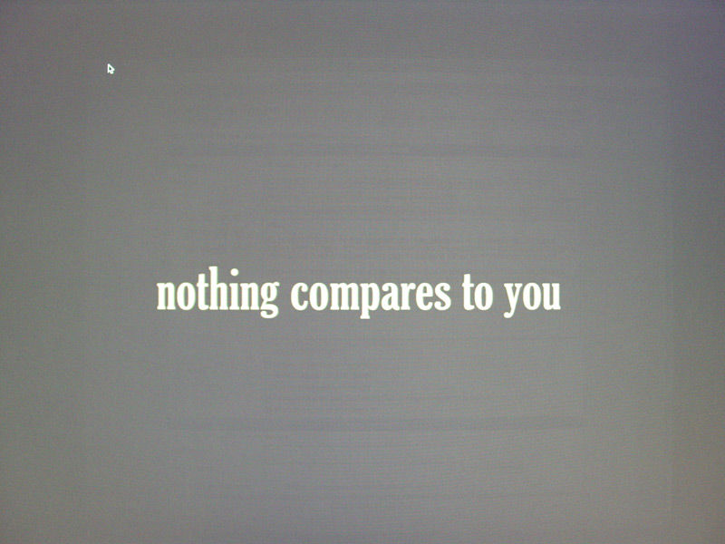

    Bei der Farbeinstellung Desktop und Benutzerdefiniert (Standardeinstellungen) gibt es meiner Meinung nach schon einen Unterschied - Benutzerdefiniert ist grünlastiger.
    Die vertikalen Streifen sind wie gesagt nur bei Videos (Kameraschwenks bei homogenen hellen Szenen) zu sehen. Wenn allerdings deine Graka flimmert, ist es evtl. nicht zu sehen oder die REV02 ist dahingehen geändert (obwohl ne Firmware ja nichts an der Ausleuchtung ändert).
