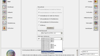

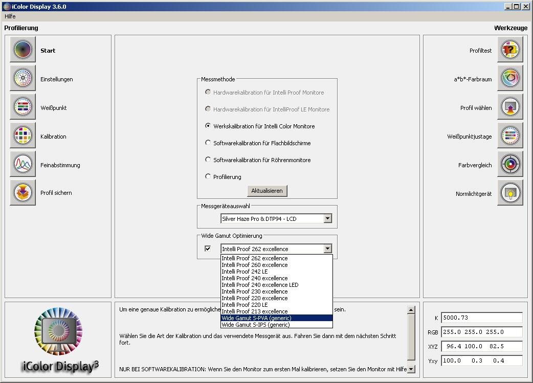

  • Metamerie Option im OSD hab ich gefundne, aber WCG-CCFL Backlight in der Software find ich nicht. Wo wäre der zu finden? Und kannst du zu den Bildern was sagen?
  • Die "Wide Gamut S-IPS (generic)" Option auswählen (wo: Siehe Bild - dort ist allerdings die Korrektur für entsprechende S-PVA Panels selektiert).

  • Die "Wide Gamut S-IPS (generic)" Option hab ich so gewählt.

    Also bei mir hats nun wunderbar geklappt. Folgende Einstellungen habe ich gemäss Sailor Moon angepasst:
    - Wide Gamut S-IPS (generic)
    - METAMERIE-Option
    Danach kann der Weisspunkt via den x- und y-Werten unter "White" gemittet werden. Bei mir bringe ich die Rot- und Grünwerte mittels dem x-Wert, den Blauwert via y-Wert genau in die Mitte. Es wird danach unten angezeigt (in iColor, unterhalb des Start/Stop Buttons), dass die Einstellungen nun perfekt seien.

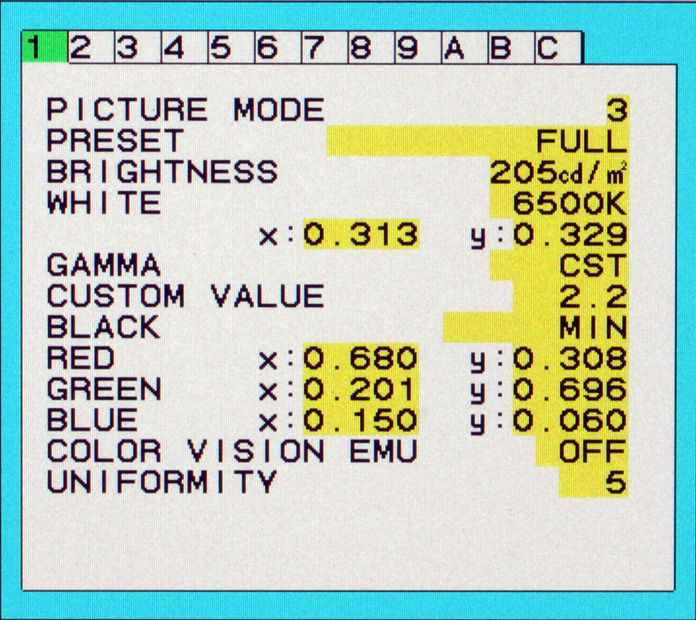

    Könntest du zum Vergleich mal deine Einstellungen posten?
    Diese hier:
    Diese hier:
    Bei mir sind die Einstellungen bis auf die folgenden genau wie bei dir:
    Parameter:...... bei mir....... bei dir
    Brightness: .......126............ 137
    White(X): .........0.310......... 0.313
    White(Y): .........0.323......... 0.329
