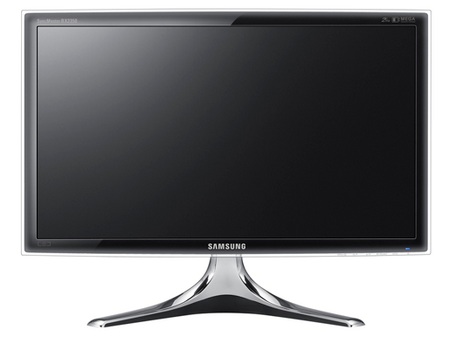

Der Test zum Samsung BX2350 ist seit wenigen Minuten online. Alle Fragen zum Test können innerhalb dieses Beitrags gestellt werden. Der Testredakteur wird versuchen alle Eure Fragen so schnell wie möglich zu beantworten.
Samsung BX2350 (Prad.de)

1. Der BX2350 läßt sich nicht nach vorne neigen? Scheint mir der selbe Standfuß wie beim BX2450 zu sein und dieser läßt sich nach vorne neigen.

1. Das Foto zeigt die maximalen Neigungswinkel. Mehr war bei unserem Testgerät nicht drin.
