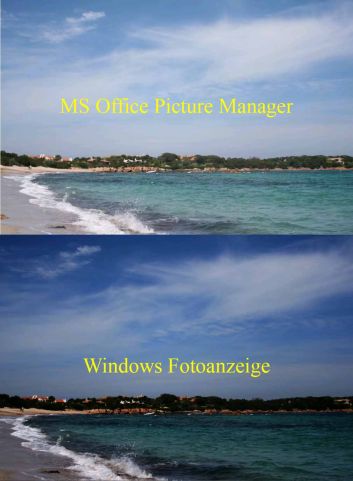

    ich habe ein Problem mit dem Farbmanagement unter Windows 7 (64bit).
    Nach dem Kalibrieren / Profilieren eines Monitors stellt die Windows "Fotoanzeige" Bilder zu dunkel und mit verstellten Farben dar.
    DIe Fotoanzeige ist auf meinen Rechnern das einzige Programm, das Bilder falsch darstellt.
    Ursache dafür ist das Farbprofil des Monitors, an welches laut Microsoft diese Fotoanzeige gekoppelt ist.

    Mit einem Monitorprofil, das eine deutliche Anzeigenänderung bewirkt, kann man diesen Fehler sehr deutlich sehen, indem man einfach mal ein Bild mit der "Fotoanzeige" öffnet und daneben ein Fenster, in dem man dieses Foto mit einem anderen Programm geöffnet hat. Man erkennt dann deutlich, dass am gleichen Bildschirm die Anzeige eines Bildes unterschiedlich ausfällt.
    Bei mir tritt dieser Effekt bei Windows7 pro mit 64 bit auf. Andere Rechner mit XP pro 32bit zeigen in der "Windows Bild- und Faxanzeige" (bei Win7 heißt das dann Fotoanzeige)keine Darstellungsfehler trotz vorhandener und aktivierter Farbprofile für den Monitor.

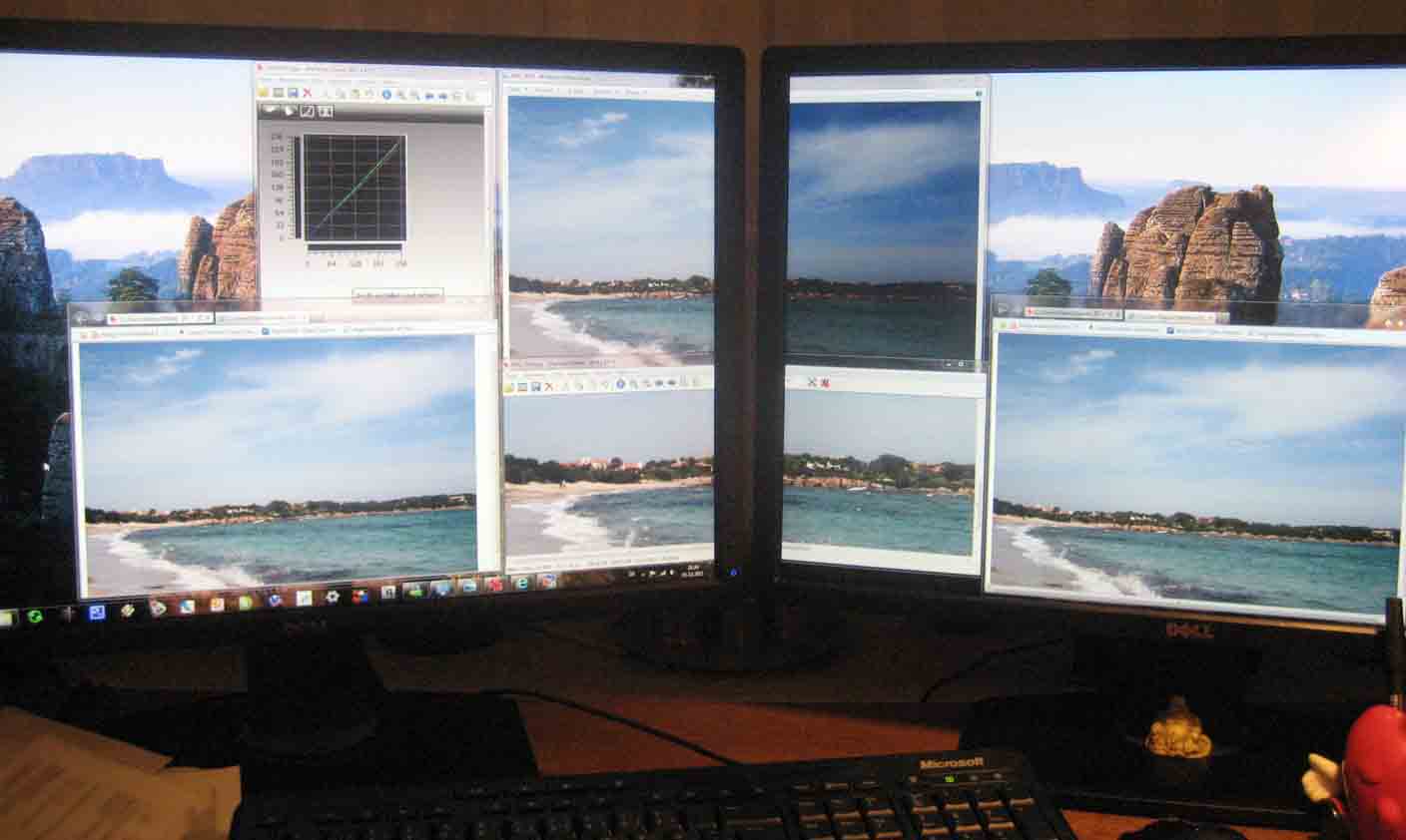

    Bilder sagen ja meist mehr als Worte, darum habe ich mal meine Bildschirme abfotografiert:
    Folgendes habe ich da angestellt:
    - beide Monitore (U2412M) laufen an einer Karte mit erweitertem Desktop auf dem rechten Monitor
    - linker Monitor mit deaktiviertem Farbprofil
    - recher Monitor mit aktivem Farbprofil
    - Mitte oben: die Windows Fotoanzeige mit dem Anzeigefehler, um den es mir hier geht
    - Mitte unten: Irfanview bei der Darstellung des selben Bildes - fehlerfrei
    - links IE - fehlerfrei
    - rechts IE - fehlerfrei
    - oben links das Farbprofil der Monitore (in dem Fall vom Rechten)

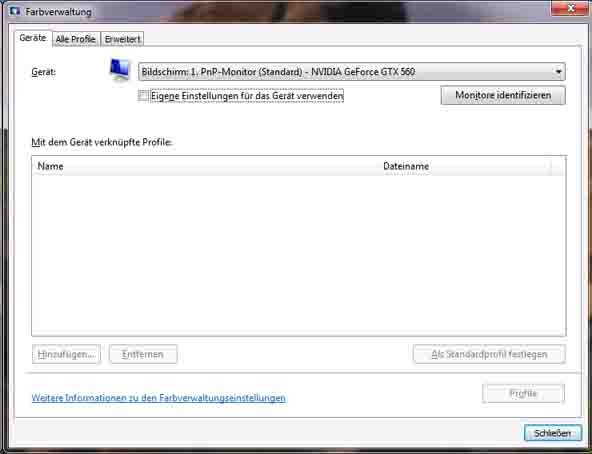

    hier die Profil-Einstellungen für den linken Monitor (kein Profil aktiv):

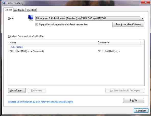

    ...und für den rechten Monitor:

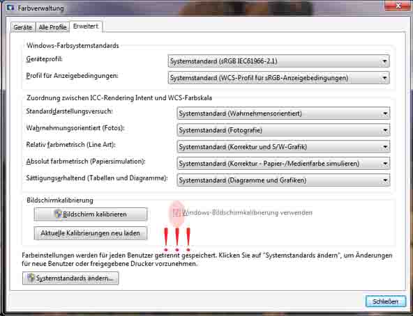

    Auch an das alles entscheidende Häkchen, das in Win7 gesetzt werden muss, damit Monitorprofile überhaupt geladen werden, habe ich gedacht:

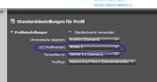

  • So jetzt hab ich mich extra deswegen angemeldet, mich hat exakt das gleich Problem "gequält".
    Zu meinen neuen Monitoren habe ich mir ein i1Display Pro gekauft, nach der Kalibrierung haben die Farben in Lightroom oder in Nikon ViewNX2 etc wunderbar gepasst.
    Nur in der Windows Fotoanzeige oder in der Windows Live Fotogalerie waren die Farben viel zu dunkel.
    Ich habe ewig herumprobiert aber die Lösung war folgende:
    In der Kalibrirungssoftware nicht ICC Version 4 sondern Version 2 auswählen, dann gehts plötzlich.

  • Hallo Xeta,
    vielen Dank für's Anmelden. Dein Tip, die ältere ICC-Version zu nutzen hat auch bei mir geholfen.
    Wie Du auch kalibriere ich mit dem !i1Display Pro".
    Mich hat jetzt natürlich interessiert, worin de runterschied zwischen dem alten und dem "neuen" (das gibt's seit 2001) ICC Profil Version 2 bzw. 4 besteht. So wirklcihe Informationen lassen sich dem Web da leider nicht entlocken, außer dass in der Version 4 allen Parametern ein definierter Weißpunkt zu Grunde gelegt wird. Wenn Jemand hier mit einfachen Worten beschreiben kann, warum ICC Profile de version 4 besser sind, als die der Version 2, trifft er bei mir auf großes Interesse.
