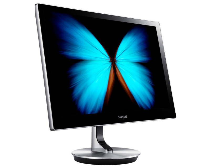

    Das Preview zum Samsung SyncMaster S27B970D ist online. Die Veröffentlichung des Tests ist für den 20.10.2012 geplant. Alle Fragen zum Monitor und zum Test selbst können in diesem Thema gestellt werden. Der Testredakteur wird versuchen alle Fragen schnellstmöglich zu beantworten.

  • Hat diesen Monitor schon jemand bestellt? Der hört sich ziemlich gut an - als alterantive zum Dell U2713. In der Hoffnungs das hier die Ausleuchtung wie im Test beschrieben ausfällt..
    Der Monitor sieht echt sehr schick aus - auch wenn ich mir vorstellen kann dass der der Materialmix aus Alu und Glas stören könnte. Ich wohne unter dem Dach und habe links vom Schreibtisch ein großes Dachfenster (Nordseite; also selten direkte Sonneneinstrahlung).

  • ich habe den S27B970D gestern bekommen, und morgen geht der wieder retoure !!!
    das bild ist richtig eingestellt wirklich super, aber was die großflächige schwarzdarstellung angeht, ist das gerät eine einzige katastrophe.
    wobei man da gar nicht von schwarz reden kann, es schaut eher nach einem unförmigen dunklem grau aus, das durch das nervende backlight bleeding noch verstärkt wird.
    gestern habe ich noch dazu einen fetten pixelfehler entdeckt, und heute bei genauerem hinsehen nach einen weiteren.
    ich könnte echt kotzen, der TFT ist sonst was die normale darstellung angeht richtig super, aber will man sich z.b. einen film anschauen, wird einem bei dunklen scenen einfach nur schlecht. (bei schwarzen balken @ 21:9 ganz zu schweigen)
    ich hatte teilweise das gefühl, das es sich bei dem S27B970D um einen billigen TN TFT von 1998 handelt, was die darstellung von dunklen inhalten angeht.
    irgendwie kann ich die ganzen positiven reviews im netz nicht ganz nachvollziehen, und ich kann mir auch nicht vorstellen, das diese groben mankos niemanden wirklich stören.
    naja, geht die suche nach einem gescheiten monitor wieder weiter !!!
