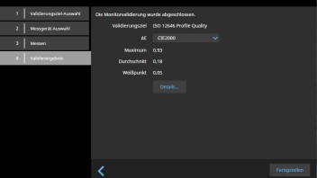

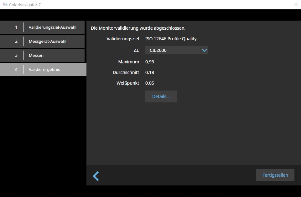

  • Das Gerät ist da und das Bild macht einen guten Eindruck. Schnell mal auf AdobeRGB kalibriert mit i1 Display Pro Plus und folgenden Werten (PDF liegt auch bei):
    Bin noch nicht so firm mit Kalibrierung. Sind das gute Werte? Sie kommen zumindest recht nah an das Testergebnis von Prad. Der Kontrast bei 120cd/m² liegt bei 846:1 mit DUE auf Uniformity. Ist das gut?

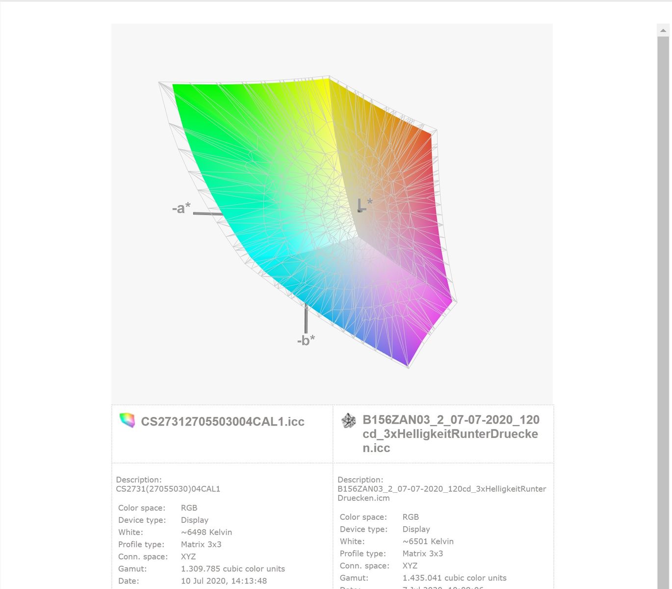

    Auf meinem Lenovo P52 Laptop habe ich ein Delta-E der höchsten 10% gemittelt von 0,9 und Maximum von 1,6 für das AUO mit angeblich 100% AdobeRGB https://www.panelook.com/B156Z…6_LCM_overview_38289.html
    Würde mich über Rückmeldung freuen.
    Das Einzige was ich beim Eizo feststellen musste ist, dass die Oberfläche stärker reflektiert als bei meinem NEC. Der ist da noch etwas matter. Und ein Passthrough wäre schön gewesen um zwei Bildschirme direkt zu verbinden. Aber das ist Jammern auf hohem Niveau :)
    EDIT: Noch eine Sache die mich irritiert. Die Farben auf meinem Laptop sehen deutlich saturierter aus, als z.B. auf dem Eizo. Die Frage ist, ob er einfach ein größeres Spektrum abdecken kann, oder ob etwas falsch eingestellt ist? Der Laptop hatte schon immer das schönste Bild in meinen Augen, aber das ist natürlich keine Garantie für korrekte Farben. Aber ein Laptopscreen sollte ja einem 1000€ Eizo nicht wirklich Konkurrenz machen. Gerade mal beide ICC Profile auf iccview.de verglichen und der Laptop hat tatsächlich das breitere Spektrum:
