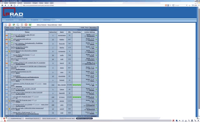

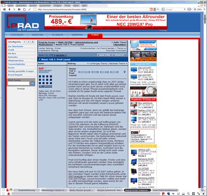

Ich habe mittlerweile herausgefunden, dass die dynamische Spaltenbreite im Opera immer dann Ärger macht (in der Breite komprimiert wird), wenn Scripting deaktiviert ist. Mit aktiviertem Scripting wird die Breite nur kurzzeitig komprimiert und dann sofort auf volle Fensterbreite vergrößert. Dadurch dass die Spalten erst komprimiert werden und danach vergrößert, ist der Seitenaufbau im Opera langsamer als in anderen Browsern. Beim alten Design ist das alles nicht passiert, an irgendwas scheint Opera sich zu verschlucken.
Beim IE 6 und Firefox 2 gibt es hingegen auch mit deaktiviertem Scripting keine entsprechenden Probleme. Ich werde die Probleme mal an Opera melden.
Opera zeigt leider auch immer noch die falsche Breite an sobald Scripting deaktiviert wird. Und auch mit Scripting ist es etwas unangenehm immer erst die Spalten vergrößert zu sehen, da sich dadurch der Bildaufbau verzögert.
