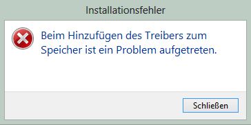

Nachdem ich nach "A problem was encountered while attempting to add the driver to the store. " gesucht hatte, war mir schon klar, dass man den Testmodus benötigt, um den Treiber unter Windows 8 ans Laufen zu bekommen. Leider habe ich dabei immer den Neustart übersprungen, deshalb hier eine genaue Anleitung, was getan werden muss. Jeder Punkt ist wichtig, wie ich leidvoll feststellen musste.
Unter Windows 8 "cmd" ohne die "" eintippen. Dann erscheint als Vorschlag die cmd.exe. Darauf mit der rechten Maustaste klicken und "Als Administrator ausführen" auswählen. Nun muss eine schwarze Box erscheinen bei der oben steht:
Bei euch wahrscheinlich auf Deutsch, damit kann ich gerade nicht dienen.
In diese Box tippt die unten angeführten Befehle ein oder kopiert sie einzeln in die Zwischenablage und fügt sie ein mit einem Klick auf das kleine schwarze C:\ links oben - Bearbeiten - Einfügen. Nach jeder Zeile mit Enter bestätigen.bcdedit -set loadoptions DISABLE_INTEGRITY_CHECKS
bcdedit -set TESTSIGNING ON
Die Box sieht nun so aus:
Wichtig, jetzt Neustart durchführen. Windows gibt keinen Hinweis, dass dieser notwendig ist. Nach dem Neustart muss rechts unten "Testmodus Windows 8 (Pro) Build 9200" angezeigt werden.Nun den Treiber installieren. Danach kann man den Testmodus wieder abschalten. Dazu die Eingabeaufforderung wie oben beschrieben erneut als Admin starten und eingeben
bcdedit -set TESTSIGNING OFF
bcdedit -set loadoptions ENABLE_INTEGRITY_CHECKS
Wieder ist ein Neustart notwendig. Für Windows 8 64Bit gilt das, was auch für Windows 7 64Bit gilt. Bei direktem Anschluss des DTP94 an einen USB-Port wird bei fast allen Mainboards Windows sofort mit Bluescreen abstürzen. Also einen USB-Hub verwenden, dann passiert dies nicht.
Ich vermute ein Problem mit der Sicherheitsarchitektur von Windows 8. Das Zertifikat des Treibers ist mittlerweile abgelaufen. Ich habe es zwar explizit in den Zertifikatsspeicher geschoben, aber vielleicht muss ich auch das Katalogfile erneuern, damit das angenommen wird. Es reicht jedenfalls nicht, die Daten in die jeweiligen Ordner wie Windows\inf, Windows\System32\drivers etc zu kopieren. Abschalten der Treibersignatur mittels bcdedit hat nichts gebracht. Das könnte eine etwas härtere Nuss werden.
Das gute alte DTP94 war unter Windows 7 64 Bit mit dem X-Rite 3.100 USB-Treiber noch problemlos ans laufen zu bringen. Der Treiber war zwar nicht dafür vorgesehen, lief aber problemlos. Unter Windows 8 64 Bit sieht dies bisher anders aus. Zwar wird die Hardware als USB-Gerät erkannt, die Installation des Treibers scheitert aber mit der Meldung
Ich habe aus Zeitmangel noch nicht alles ausprobiert, aber vielleicht hat einer von euch schon einen Weg dafür gefunden. Google wirft mir leider noch kein Ergebnis dazu aus. -
