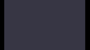

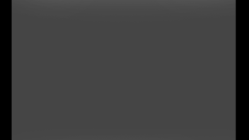

Als Vergleich das selbe Bild nochmal für den Sony X72B
Hier mal ein Bild, das die etwaige Ausleuchtung und den Schwarzwert des Panels darstellt (im absolut dunklen Raum)... bitte denkt daran, dass es je nach Eurem eigenen Bildschirm schlimmer aussehen kann, als es wirklich ist...

Als Vergleich steht ja die ganze Zeit mein guter alter Sony X72B mit einem geklontem Bild daneben…beide laufen am DVI-I Ausgang. Analog werde ich nicht testen, weil ich ja 2 DVI-I Ausgänge habe und benutzen werde. Auf Wunsch schau ich mir das aber gern mal an.
Pixelfehler gibt’s nicht – dafür hatte ich aber schon persönlich beim Kauf gesorgt und würde auch dringend jedem anderen Empfehlen, sofern möglich, das Display noch vor Ort auszupacken und auf Mängel zu prüfen. Ob ihr vorher oder nachher bezahlt ist egal – Alles was nicht Pixelfehler sind, könnt ihr beanstanden und habt dann den Ärger nicht zu hause.
Bootvorgang läuft…. Hm… das Schwarz ist bei dem Teil nicht der Hammer. Ehrlich gesagt hatte ich von einem s-IPS-Panel mehr erwartet.
Das Schwarz beim Sony (TN-Panel) ist hingegen ein sehr, sehr dunkles Blau, wirkt auch etwas dunkler.
Hinzu kommt natürlich das allgemeine Problem, dass man beim LG diesen Lichtschein von unten und oben sieht. Selbigen seh ich beim Sony nicht.
