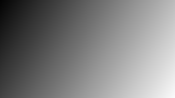

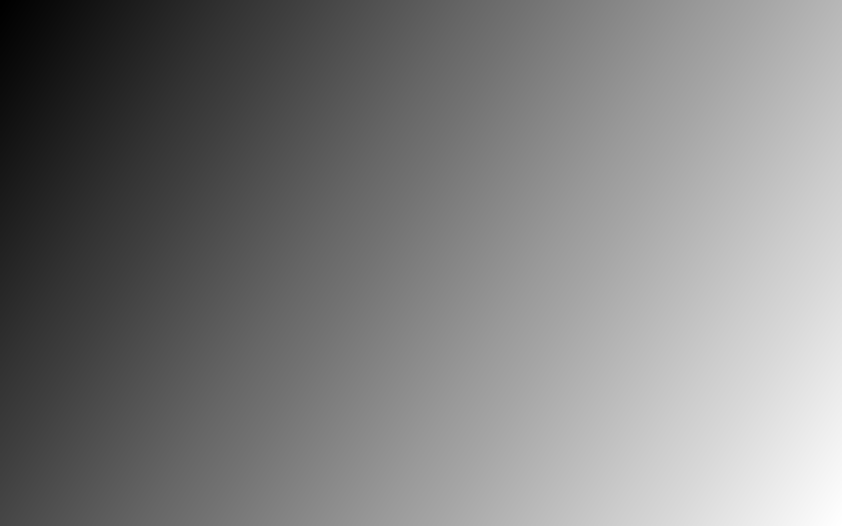

Er hat keine PixelfehlerZu allerst sei gesagt, dass ich den Monitor nicht schlecht machen möchte, nur berichten, dass es eben nicht nur perfekte Exemplate geben muss und möglicherweise noch immer ein generelles Problem vorliegt. Bei Monitoren sollte man vorsichtig sein Eigenschaften zu pauschalisieren. Dass dein Exemplar keine Pixelfehler hat ist ja schön, muss aber nicht für jeden Monitor des gleichen Typs gelten. Ich bin generell von dem Monitor auch sehr angetan, aber er hat definitv immer noch Banding, zumindest meiner.

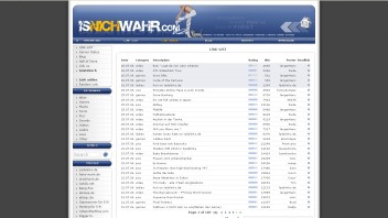

Um ein Real-World-Beispiel zu zeigen, hier zwei Internetseiten, auf denen ein horizontaler sowie ein vertikaler Verlauf zu sehen sind:
(grüner Verlauf neben dem Logo von links nach rechts)
(blauer Verlauf hinter den Thumbnails)Anbei hängt noch ein Testbild, dass ich erstellt habe. Es ist ein verlustlos komprimiertes png, so dass keine Kompressionsartefakte wie bei jpg's irritieren. Ich kann auf meinem Monitor mit diesem Bild von der Bildschirmmitte bis hin zu der dunklen Ecke problemlos Banding erkennen. Auch mein Sehvermögen kann ich als Fehlerquelle ausschließen, da auch andere in der Lage waren es zu sehen. Zwischenzeitlich hatte ich mich eigentlich entschlossen, den Montitor zu behalten, bin mir aber langsam nicht mehr sicher. Mich nervt es einfach, wenn ich selbst beim Websurfen ständig drauf gestoßen werde. Solltet ihr bei meinen Beispielen keine Probleme erkennen, habe ich möglicherweise mit meinem Modell Pech gehabt. Auch gut, dann geht er zurück und ich ordere einen Neuen. Also wäre es toll, wenn diejenigen die den 2007WFP haben, vielleicht ein zwei Sätze zu meinen Testszenarien schreiben. Danke!
EDIT
Schaut euch das Bild auf jeden Fall im Vollbild an unter Windows bspw. mit der Vorschau-Funktion und dann Diashow auswählen. Sonst skaliert Windows das Bild und das verfälscht das Ergebnis. -
ZitatAlles anzeigen
Original von no_Legend
Also ich kann bei mir nichts sehen.Auch nicht mit dem Programm wo du jetzt gepostet hast.
Welche Auflösung nimmst du denn und wie steuerst du ihn an Digital oder Analog?Hast auch noch irgend was in den Monitor Einstellungen geändert? Also Helligkeit, Farben usw?
Vielleicht kommen wir ja dem ganzem so auf die Spur?
Standardeinstellungen, nix verändert, weder bei den Monitor- noch bei den Grafikkarteneinstellungen. Ansteuerung erfolgt digital über DVI.

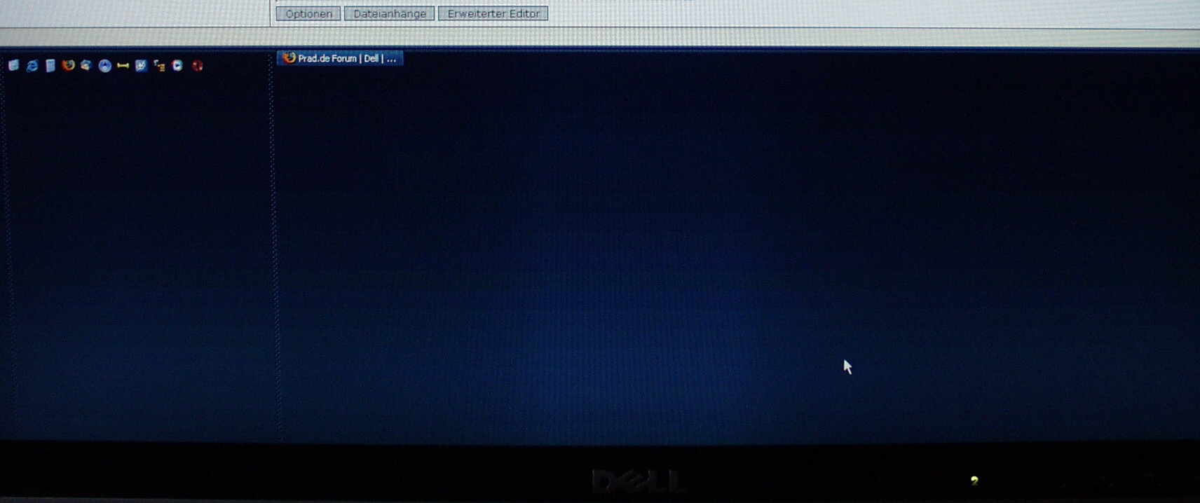

so, mein 2007WFP REV02 ist heute gekommen, Ersteindruck sehr erfreulich, ein paar Fragen bleiben dennoch:
+ Widescreen ist einfach praktisch, die Bildschirmgröße ist auch überwältigend
+ scharfes Bild, klare Farben - kein Vergleich zu meinem alten Röhrenmonitor (nachdem ich jetzt ne Weile am TFT gesessen bin, ist mir doch tatsächlich die Bildwiederholungsrate meines CRT aufgefallen, erstaunlich :-> )
+ Schrift ist scharf und gut lesbar
+ bisher keine Pixelfehler gefunden
+ Reaktionsverhalten für mein Empfinden gut+/- Banding: zuerst hab ich mit den verschiedensten Test-Bildern aus dem Internet nach Banding gesucht, und es schließlich vor allem bei Schwarz-Weiß-Verläufen entdeckt - anschließend hab ich einfach mit Photoshop selbst solche Verläufe erstellt: Fehlanzeige, die Verläufe sehen absolut sauber aus.
Jetzt bin ich natürlich etwas irritiert
+/- Ausleuchtung ist nicht schlecht, könnte aber besser sein.- Ich kann das Interpolationsverhalten und die Schärfe nicht in den Anzeigeeinstellungen des Monitors einstellen (Menüpunkte sind grau hinterlegt und lassen sich nicht auswählen, hab momentan noch keine Idee woran das liegt)

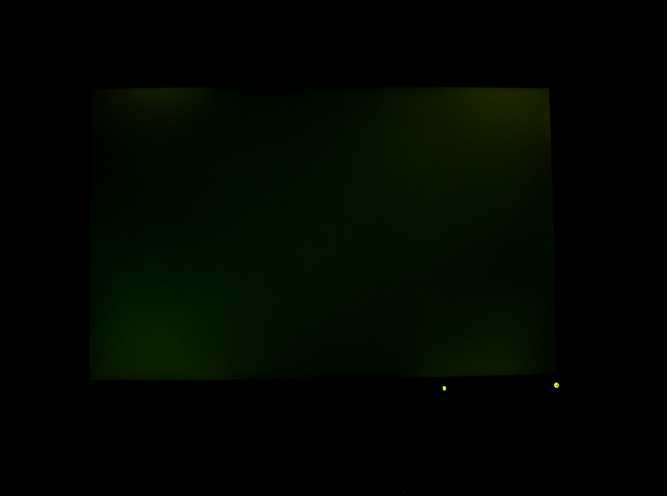

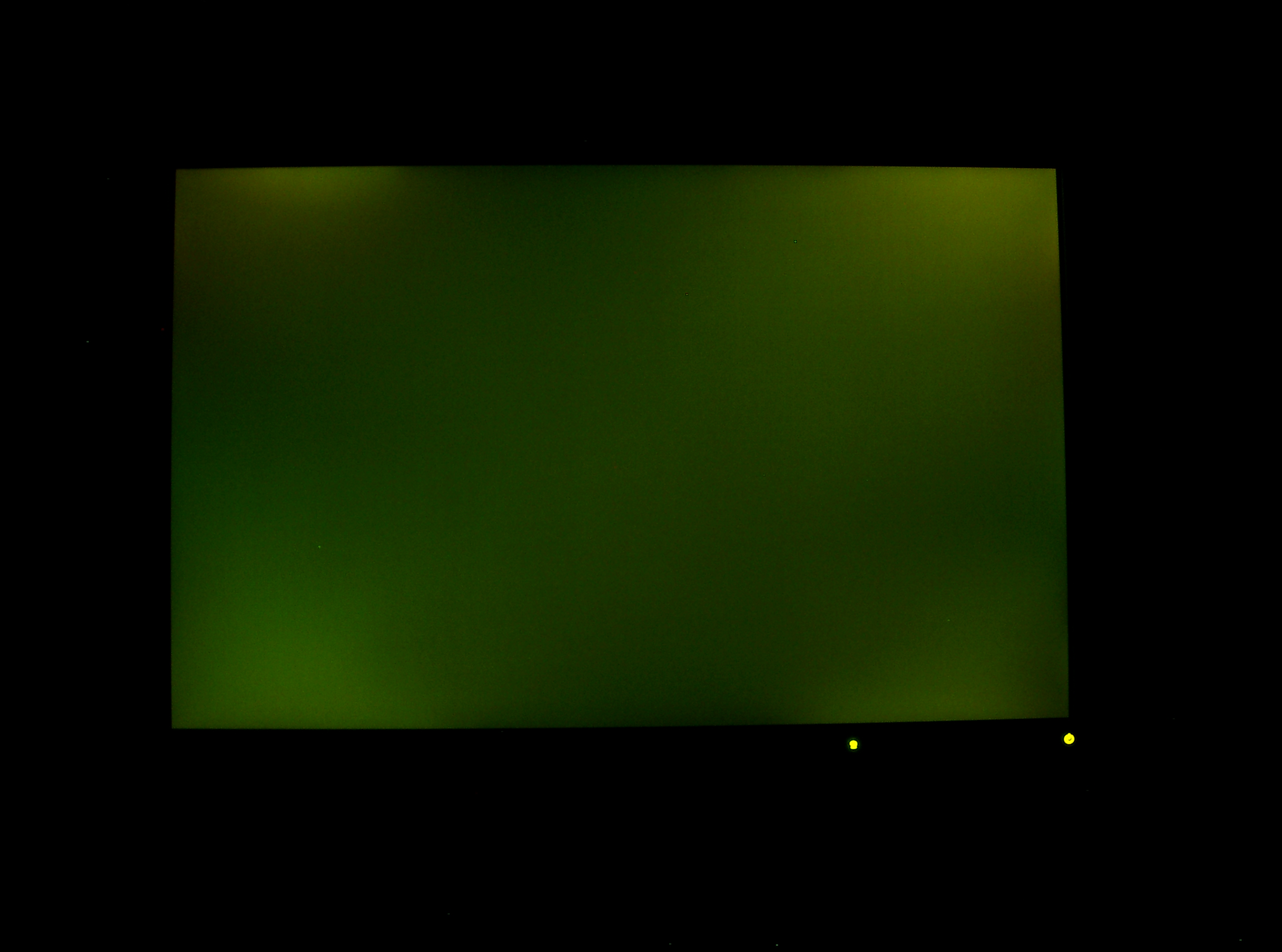

Gestern habe ich auch einen 2007WFP bekommen. Ich muss sagen, er überzeugt mich nicht im geringsten.
Die Punkte die mir aufgefallen sind:
- Schriften werden nicht scharf dargestellt
- extremes Backlight Bleeding (Schwarz ist mehr braun)
- Weiß ist mehr Grau
- Schlechte Farbtreue
- Schlechte Sichtwinkel (besonders bei dunklen Bildern)Vorher hatte ich einen Philips 200W6 und muss sagen das ich diesen Monitor dem Dell auf jedenfall wieder vorziehen würde. Heute Nachmittag werde ich den Dell Support mal anrufen um zu sehen was gemacht werden kann.
Der Dell ist Revision A02!!
Bei meinem Exemplar sage ich alles wieder auf Start. Mein Testbild hatte Banding auch bereits "integriert". Das sollte auf jedem guten Monitor sichtbar sein. Sorry dafür. Meine beiden Testwebseiten habe ich mir im Detail auch noch mal angeschaut, auch hier hat JPG mit der Kompression zugeschlagen. Bei meinem Testbild ist nicht die Komprimierung Schuld, sondern ich hab einfach nicht nachgedacht. Heutzutage sind 8-Bit pro Kanal der Standard, sprich 256 Stufen. Wenn man diese 256 Stufen aber über die Diagonale von ca. 1982 Pixel verteilt, müssen logischerweise einige Pixel den selben Farbwert erhalten. So entstehen dann auch hier Balken. Theoretisch kann man nur Testbilder mit einer Größe von 256x256 Pixel erstellen und dann das Verhalten betrachten. Es ist auch echt schwer mit gängigen Bildbearbeitungsprogrammen verlässliche Bilder zu basteln. Vielleicht baue ich selbst mal ein kleines Tool in Java mit dem man verschiedene Verläufe erzeugen kann. Vorläufiges Fazit: Es scheint, dass Dell das Banding doch in den Griff bekommen hat. Das Dumme ist, dass der Monitor einem sehr oft Negativbeispiele unter die Nase reibt, die einem durch die Weichzeichnung eines CRT's kaum oder gar nicht aufgefallen sind.
ZitatAlles anzeigenOriginal von Tommy536
Die Punkte die mir aufgefallen sind:- Schriften werden nicht scharf dargestellt
- Schlechte Sichtwinkel (besonders bei dunklen Bildern)Deine Kritikpunkte kann ich auf meinem Modell nicht bestätigen. Schrift wird sehr scharf dargestellt. Habe zurzeit ein Samsung 193P 19-Zöller daneben stehen, der macht keinen Stich. Bei dem sieht alles total verschwommen aus, die Farben und der Kontrast sind ein Witz dagegen, genauso die Blickwinkel. Wobei wir beim nächsten Punkt wären. Ich finde die Blickwinkel sensationell, wie ich es eben auch von einem S-IPS Panel erwartet habe. Das Weiß könnte besser sein, das stimmt, dafür finde ich das Schwarz genial, ich würde behaupten wollen, dass man meint der Monitor wäre aus. Bei mir ist keinerlei Backlight-Bleeding beim Schwarz zu sehen. Die schlechte Farbtreue kann man ohne Messequipment wohl kaum beurteilen (vielleicht hast du ja auch gemessen k.A.). Angesichts des eingesetzten Panels steht zu vermuten, dass diese aber sehr gut ist. Aber natürlich hat da die Ansteuer-Elektronik auch noch ein Wörtchen mitzureden.

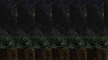

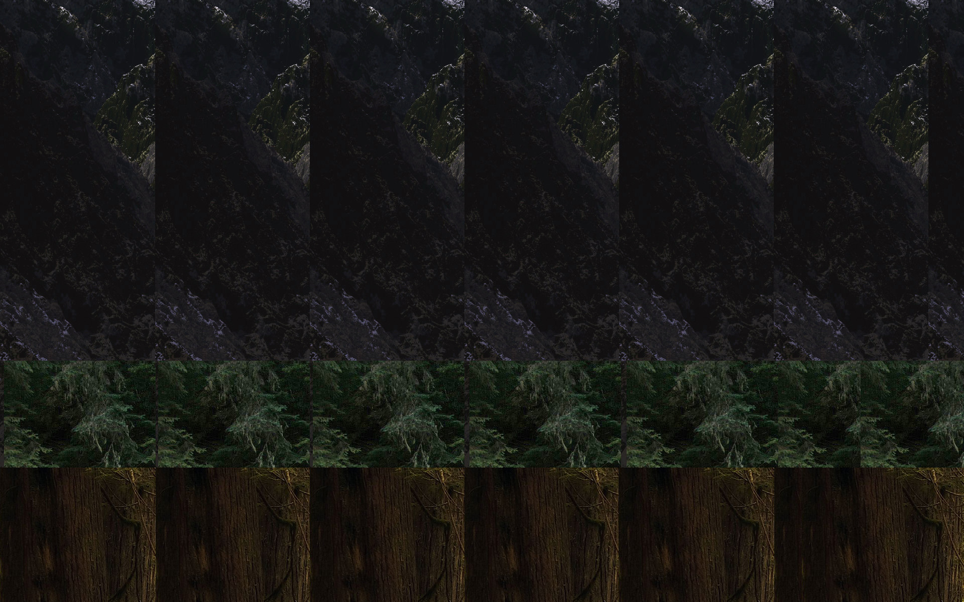

EDIT Noch ein Testbild für die Blickwinkel
Ja, dass die Testbilder teilweise schon Banding integriert hatten, hab ich auch schon vermutet, war mir nur nicht so wirklich sicher... aber wenn du das jetzt auch so bestätigst, dann scheint das tatsächlich so zu sein.
So lässt sich natürlich bei jedem Monitor Banding nachweisen
