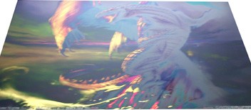

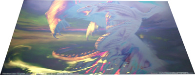

    Original von agmorpheusBin leider etwas enttäuscht über die Bewertung des TFTs :(
    Ist der Eizo jetzt laut der Bewertung mit dem Samsung 226BW gleich zusetzen? Wenn ja, dann hät ich mir echt Geld spären können :(
    Ich schlage vor, Du liest Dir die Artikel ausführlich durch. Folgende Bilder verdeutlichen, dass die beiden Geräte nicht gleichzusetzen sind. Beide sind auch für verschiedene Zielgruppen konzipiert, haben verschiedene Schwächen und Stärken. Trotzdem können beide in der Summe "Gut" sein.
