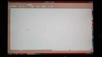

  • Ich finde Word oder Openoffice am besten, weil es da beides gibt: Weißes Blatt und grauen Rand. Man sieht den Farbstich bei beiden Farben gut. (Wie bei meinem Foto von StarOffice.)
    Perfekt ist natürlich, wenn Du zwei Fotos machst - einmal Word, einmal ganz weißer Schirm. :D 8)

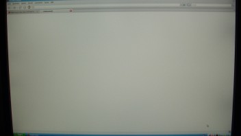

  • Hi Chrisz,
    hast du eigentlich mit der Hotline von Avnet oder der Nummer vom beauftragten Reparaturdienstleister (Fa. Teleplan) kommuniziert? Werde die dann auch mal piesacken, wenn ich bei der Arbeit wieder mal ein wenig Zeit habe :D
    Ich habe das Gerät ja leider schon seit Januar, somit ist die Möglichkeit der problemlosen Rückgabe sowieso schon vertan ;(.
    Ich habe nun auch mal ein "normales" Foto von meinem Monitor unten angehängt ;)

  • Hallo Michael,
    ja, das sieht tatsächlich tendenziell so aus wie bei mir. Ok, die Verteilung der Farbstiche ist lokal auf dem Monitor vielleicht minimal anders, aber mit der gleichen Tendenz. Auf dem Foto finde ich da den Grünstich etwas auffälliger als den Rotstich. Habe mir das Bild jetzt extra auf dem Laptop angeschaut, um den Doppeleffekt auszuschließen. :D
    Nur von diesem Foto her zu urteilen erscheint mir das Problem bei Dir aber etwas schwächer ausgeprägt zu sein als bei meinem Exemplar. Ist natürlich schwer, das objektiv zu sagen.
    Da bei uns beiden ja wirklich das gleiche Problem vorliegt wäre ich besonders gespannt zu sehen, wie es bei Andi und traveller aussieht. Der Monitor an sich bleibt nämlich mein Traum von Größe, Schärfe und Brillanz. Wenn man doch einen bekäme, bei dem es nicht dieses Problem gibt... Ein Foto von Andi oder traveller könnte beweisen, daß es auch "gute" Exemplare gibt. ;)
    Andererseits hatte mir ja Avnet gesagt, daß es derzeit mehr oder weniger alle Geräte betrifft. :(

  • Der Rotstich hat sich bei mir mit den Prad-Kalibrierungseinstellungen
    # Custom
    # R94
    # G100
    # B100
    # Kontrast unverändert
    # Helligkeit 54
    beseitigen lassen.
    Dieses Profil verwende ich für alle Anwendungen.
    Den Rotstich des sRGB-Profils könnte ich besonders in Photoshop absolut nicht brauchen.
    Originally posted by traveller
    Aber sicher, kann ich ein Foto machen!
    Ok, getan, aber auf Englisch weil ich hätte es nie geschaft auf Deutsch... :p
    cu you there 8)

    mit den o.g. Prad-Kalibrierungseinstellungen erscheint mir der Monitor noch auffälliger als im sRGB-Profil. Liegt wohl daran, daß das grünlich-sumpfig-fahle der linken Bildhälfte mir dann mehr auffällt. So oder so sind solche Einstellungen dann witzlos, wenn man zwei unterschiedliche Farbstiche zugleich hat. Bei einem einheitlichen Farbstich über den gesamten Schirm ist das natürlich etwas anderes.
  • Also ich hab es auf Custom, R97 links, G99, B100, Kontrast 50, Helligkeit 53. R97 links, weil es zwei Schritte bei 97 gibt, die sich leicht unterscheiden, und ich meine den Linken nahe R96. Bei R96 links und darunter wird mir das Bild zu grünlich.

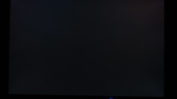

  • hallo,
    bei mir ist der weißabgleich ganz ok, konnte keinen spürbaren unterschied festellen.
    das x im abgedunkelten raum sieht man bei mir aber auch, nicht so groß aber man kann es gut erkennen.
