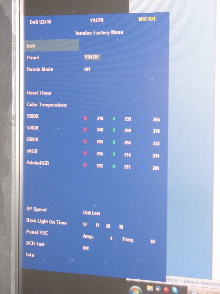

  • Ich hab den Dell auch seit ein paar Tagen und habe in meinem Erfahtungsbericht auch schon den unglücklichen Standart- und Game-Preset erwähnt. Schade ist natürlich auch, dass der Custom-Mode unbrauchbar ist.
    Jetzt wollte ich mal fragen ob es bei einer Kalibrierung Sinn machen würde über das Service-Menu nachzujustieren? Zur Zeit benützte ich eigentlich auch nur den Adobe und sRGB Modus, da nur diese gefallen und für mich eigentlich auch am wichtigsten sind. Wie wird eigentlich der geringere Input-Lag beim Game Modus erreicht? Mir ist hier eigentlich aufgefallen, dass das Bild einen Gelbsticht hat und es so aussieht als wär das Gamma hoch. Kann das nicht so richtig beschreiben, da ich mich hier noch nicht auskenne. Man könnte auch meinen, dass hier der Farbraum beschnitten ist, da Abstufungen nicht sauber sind. Liegt das nur an der Kalibration oder auch an der eingeschränkten Nützung der LUT (vllt auf 8bit reduziert?) oder anderer Elektronik des Monitors?
    Wenn ich den Game/Standart-Mode (vllt auch Custom) nachjustieren will, welche Einstellungen/Farbtemperaturen im Service-Menu würden hier zutreffen? Bin noch nicht dazu gekommen das durch Testen herauszufinden.
    Danke.
    Wenn, dann Game- oder Standardmodus. Mit der Modifizierung des Weißpunktes über das SM wirst du beim "Custom Color" Modus auch nicht weiterkommen. Ich habe das jetzt für den offiziellen Test nicht abgeklopft, weil so ein Workaround über ein Servicemenü natürlich nicht der Weisheit letzter Schluss sein kann (und nichts an der "Gradations-Problematik" ändert). Mit einem Colorimeter könntest du hier die gewünschten Anpassungen vornehmen, wobei D65 im Standardmodus ja pi mal Daumen erreicht werden (Sinn macht es also vor allem, wenn du einen anderen Weißpunkt haben möchtest).
    Denis
    Denis
  • Versteh ich das richtig? Wenn ich also im SM die Farbtemperatur-Werte von sRGB und Standartmodus (6500K) angleiche ist die Gradation trotzdem nicht die Selbe. Sprich, für die Presets werden intern noch andere Einstellung geschaltet?
    Weiter hätte mich noch interessiert wie das mit der DCR ist, welche ich in den "normalen" Einstellungen nicht aktivieren kann, ist das normal!? Als ich DCR im SM aktiviert habe wurde der Kontrast ein ganzes Stück höher, das Weiß richtig hell. Nur blieb die Einstellung nicht erhalten. Als ich dann ein Bisschen weiter rumgespielt und DCR nochmal aktiviert habe wurde das Bild auf einmal dunkel, also genau umgekehrt?
    Richtig. Das sind letztlich RGB-Gain-Regler im Servicemenü. Wenn du das Display "so" betreiben willst (d.h. insbesondere ohne Kalibration/ Profilierung) spricht nichts dagegen, sRGB- oder AdobeRGB-Modus zu benutzen. Sie sind sehr sorgfältig umgesetzt.

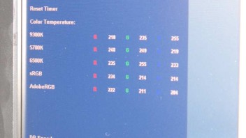

  • Also irgendwie glaub ich ja nicht daran, dass Dell hier noch etwas unternehmen wird und eine neue Firmware raus bringt.
    Service Menu aufrufen: 1.+4. Button gedrückt halten, dann einschalten
    2. Button "nach oben"
    3. Button "nach unten"
    4. Button "nach rechts"
    5. Button bestätigen
