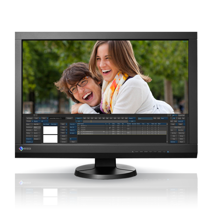

  • Der Test des 24 Zoll Profi-Grafik-Monitors Eizo CG246 ist ab sofort als Preview verfügbar. Der Test wird am 10.12.2012 veröffentlicht. Alle Fragen zum Test und zum CG246 können innerhalb dieses Themas gestellt werden. Der Testredakteur wird alle Fragen schnellstmöglich beantworten.
    Im Test: Eizo CG246 (Bild: Eizo)
