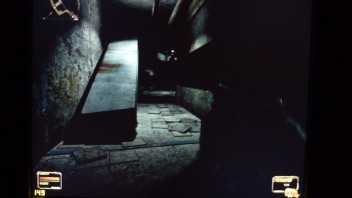

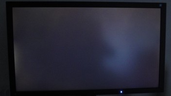

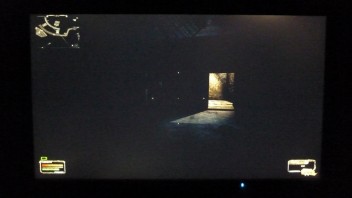

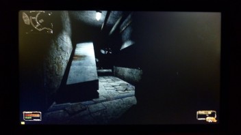

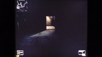

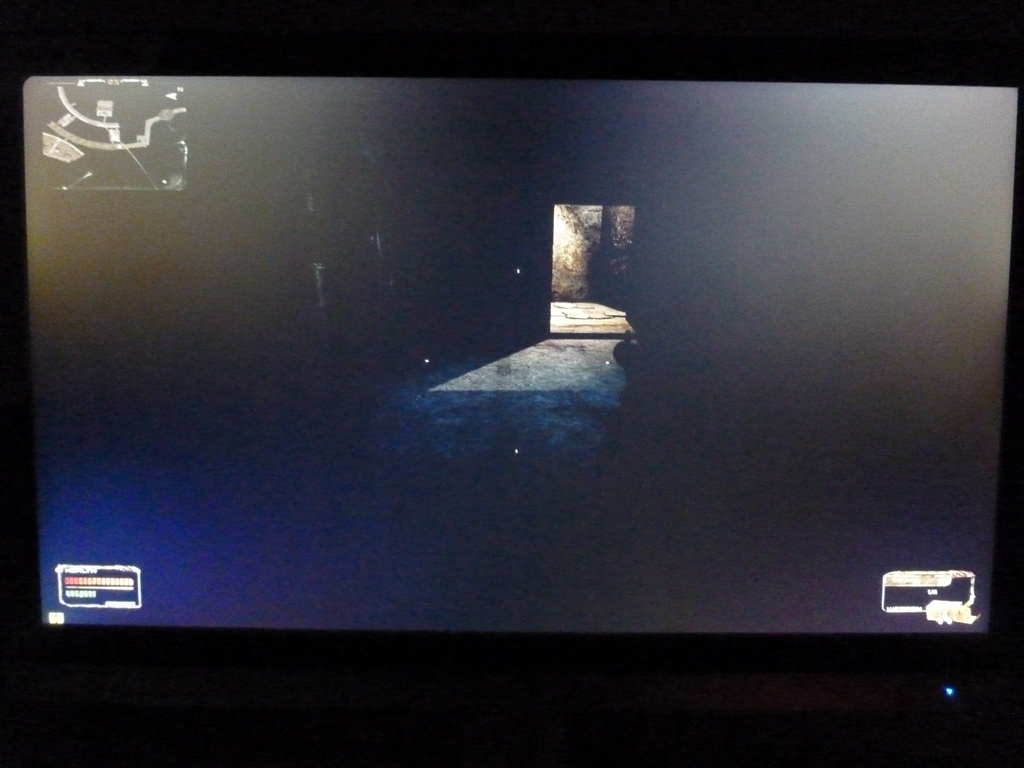

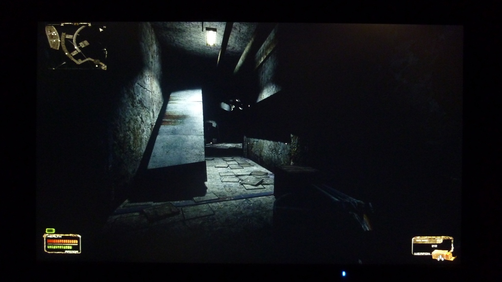

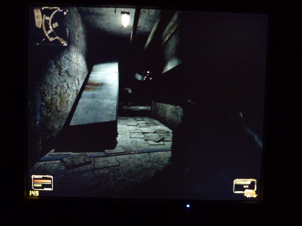

    1. Ist der Glow Eindruck beim Dell 2713HM schlechter ? Finde dazu beim Dell Test keine richtige Angaben.
    2. Verhalten des IPS glitzern. Welcher Monitor ist hier angenehmer, also hat weniger Glitzern? Eizo 2736WFS oder dell 2713HM ?
    Danke
    Grüße Pitman
  • Ich habe den Dell noch nicht live gesehen, nach folgenden Userbildern ist der Dell beim IPS Glow aber deutlich schlechter, da beim Eizo praktisch kein Effekt sichtbar war: Dell U2713HM
    IPS Glitzern ist leider ein recht subjektives Empfinden, da muss man schon beide Monitore nebeneinander stehen haben, um überhaupt vergleichen zu können. Wir hatten die Möglichkeit nicht, daher kann ich dazu auch keine Angaben machen.
    Wir machen Einzeltests und deshalb stehend die Modelle niemals direkt nebeneinander beim Test. Außerdem testen unterschiedliche Redakteure. Wir haben noch keine Möglichkeit gefunden diesen Glitzereffekt in irgendeiner Form zu messen, insofern sind konkrete Aussagen dazu leider nicht möglich.

  • Ich hatte beide Panels nebeneinander stehen:
    Zu 1: Siehe Link oben. Der Dell hat einen massiven Glow, der Eizo nicht.
    Zu2: Wenn man beim Dell Panel ganz nah heran geht, kann man sich einbilden, dass die einzelnen Pixel eine Nuance klarer sind. Das ist aber so gering, dass es auch Einbildung sein kann. Gemessen an einem EV2436W ist der 27" um Welten besser! Meiner Empfindung nach (und ich bin Glitzer-Empfindlich), hat der Eizo kein nennenswertes Glitzern!

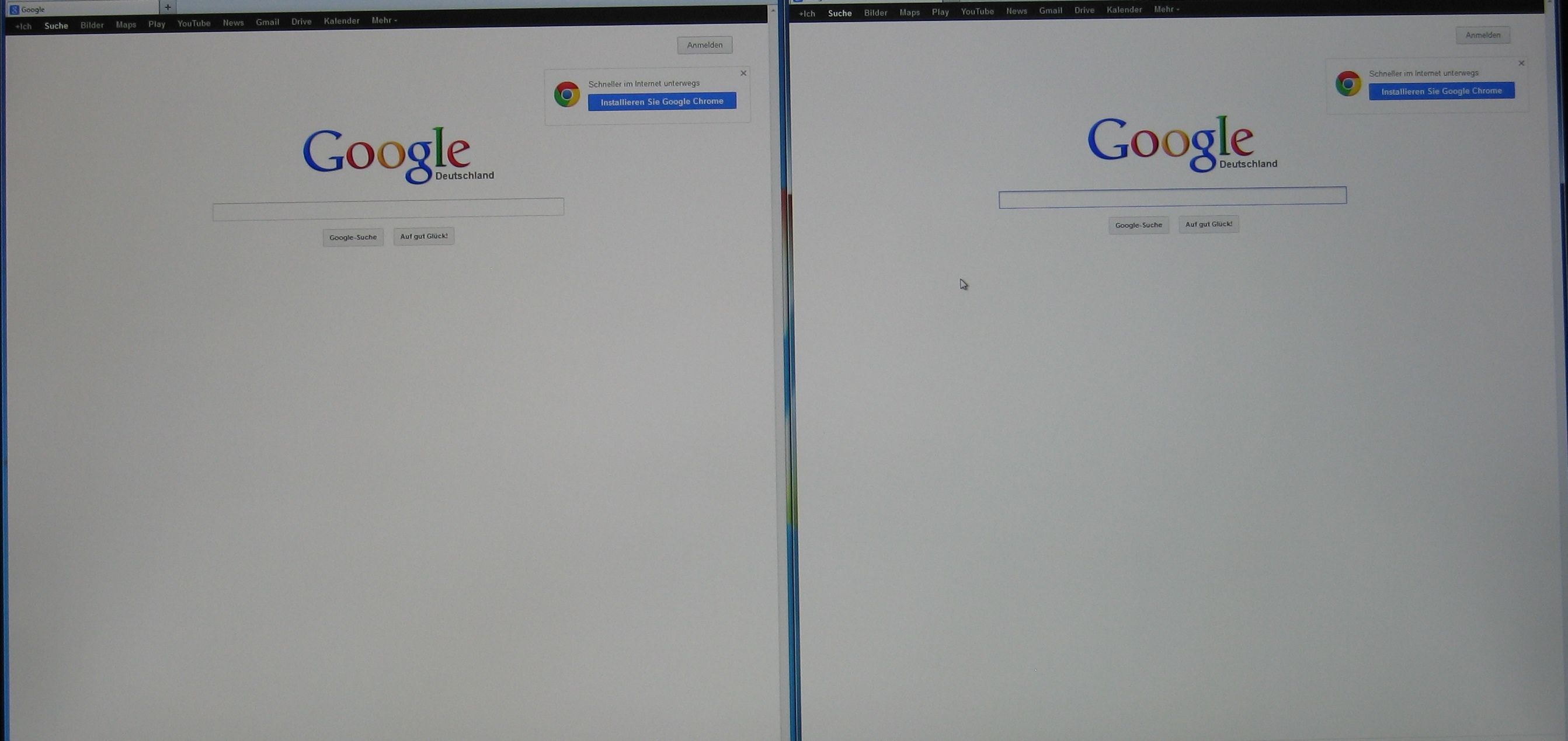

  • Hatte am Dienstag den EV2436 und EV2736 bei mir auf dem Schreibtisch. Ich hatte beide bestellt aufgrund der höheren Latenz vom 2736 laut prad Test und wollte mich davon selber überzeugen. (9ms zu 23ms)
    Ich habe beide Monitore ausführlich getestet und muss sagen, dass subjektiv der 2736 nicht langsamer auf Eingaben reagiert als der 2436. Stellt man beide im Clonmodus und öffnet und schließt ein Windowsfenster machen beide dies exakt zur gleichen Zeit. Hatte 2 Personen hinter mir stehen die das bewerten sollten. :)
    Vom Spielgefühl (CS:GO, Starcraft 2, League of Legends, Mass Effect 3) sind beide für ein IPS Panel sehr gut und ich kann beide definitiv für nicht Top 100 Progamer empfehlen.
    Unterscheiden tun sich die Monitore beim Blickwinkel. Der 2436 wird blasser beim erhöhen des Blickwinkels. Das macht der 2736 nicht. Auch bei einem starken Winkel bleibt der 2736 extrem Farbtreu.
    Die höhere Auflösung und Pixeldichte beim 2736 macht sich natürlich auch positiv bemerkbar wobei 27" bei 2560x1440 mir etwas zu klein ist. Dies lässt sich aber unter Windows leicht beheben. Habe die Grundgröße unter Systemsteuerung\Darstellung und Anpassung\Anzeige auf 120% gestellt. Damit komm ich wunderbar klar.
