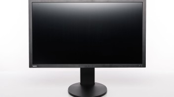

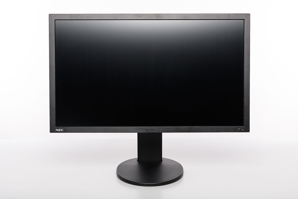

  • Zitat aus dem Test:
    Die Verpackung und das „Auspack-Erlebnis“ fallen beim PA271Q sehr nüchtern aus. Man merkt schon, dass NEC sich eher an Firmenkunden denn an den Endnutzer richtet.
    Es wird lediglich das geliefert was wirklich zwingend notwendig ist. Greta wird es freuen^^
    Die Mulde oberhalb des NEC-Logos sieht zwar nach einem Tragegriff aus, ist dazu aber wohl nicht gedacht und auf jeden Fall nicht darauf ausgelegt, einen erheblichen Teil des Gewichts von 9,7 kg zu wuchten.
    Genau dafür ist die "Mulde" gedacht. um den Monitor bei Arretierung anzuheben und entweder in den Karton zu stellen oder auf einen anderen Arbeitsplatz.
    Über Design lässt sich natürlich immer trefflich streiten, aber nach einer „neuen Generation“ sieht der NEC PA271Q sicher nicht aus.
    Dann hast du die "alte Generation" nicht auf dem Tisch gehabt. Die ist deutlich voluminöser und macht auch einen wertigeren Eindruck.
    Der alte PA272W wiegt 8,9kg - der PA271Q "nur" 6,9kg. Einsparungen eben am Gehäuse und weniger Plastik^^
