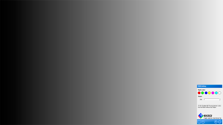

Der Graustufenverlauf des Samsung F2380 wird kommentiert mit "auffälliges Banding... Auswirkungen von Dithering...". Beim Eizo EV2333 heißt es: "Graustufendarstellung ... hervorragend".
Wenn ich mir die Bilder ansehe, scheint es grad andersherum: beim Samsung gleichmäßig, beim Eizo deutliches Banding.
Wie geht das zusammen? Was habe ich übersehen?
