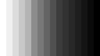

Banding konnte ich nur im Eizo Monitortest feststellen. Allerdings verwendet dieser nur 256 Stufen und ich glaube, dass es da zwangsweise zu welchem kommen muss. Im Photoshop konnte ich nichts feststellen.

1.) Beim Eizo Monitortest 12/24 habe ich im rechten Bereich leichte Blickwinkelabhängigkeit. Der schwarze Ton des rechten Balkens überlagert die anderen Streifen je nach Position meines Kopfes.2.) In Need for Speed Most Wanted ist die Bildqualität auch bei 1:1 Mapping schlecht. Sieht aus wie ein Pixelgestöber und trotz Vsync scheint es das Bild manchmal in der Mitte zu zerreissen.
