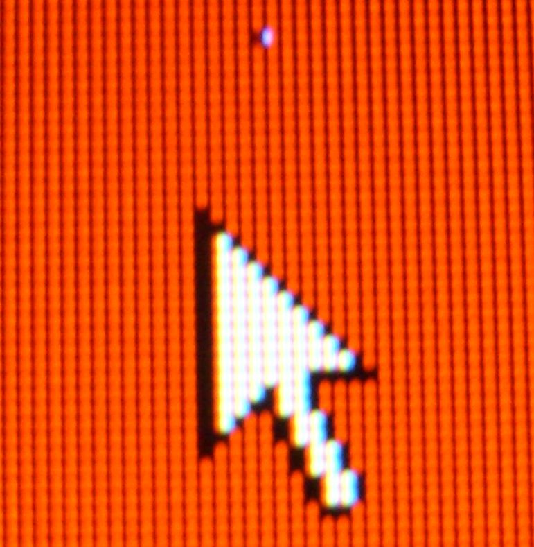

    Ich frage mich wie ich den PixChanger schalten muss damit der Pixel entweder weniger auffällt oder ganz deaktiviert wird.
    Also ich habe einen Pixelfehler der ständig blau leuchtet, zumindest auf schwarz, rot, grün und denke auch blau. Von Haus aus wird er aber bei weißer Umgebung auch weiß. (Da frage ich mich schon wie das geht bzw. welcher Subpixel da defekt ist.)
    Nun gut, auf blau störts mich sowieso nicht ;) grün sieht man auch nur etwas, wenn man direkt mit dem Auge darauf schaut. Rot kann man noch wahrnehmen aber nur sehr gering und auch nur wenn man sich darauf konzentriert. Aber bei schwarzem Hintergrund sieht man es ganz eindeutig, schon z.B. beim Hochfahren oder Filme mit schwarzem Balken bzw. Spiele im Spec-Modus.
    Nun habe ich zuerst probiert den Pixel auf schwarzem Hintergrund zu wählen und habe Ihm die Farbe blau zugewiesen (es ist aber eher mehr Hellblau während pixchanger ein dunkelblau vorgibt). Daraus ergibt sich dann meist ein weißer Pixel der jedoch so gut wie schlimmer auffält als der blaue.
    Dann wollte Ich einmal den Pixel ganz abschalten (Auf weißem Hintergrund schwarz gewählt) Da war er dann plötzlich die ganze Zeit dunkelblau - auch bei weißen Flächen. ?(

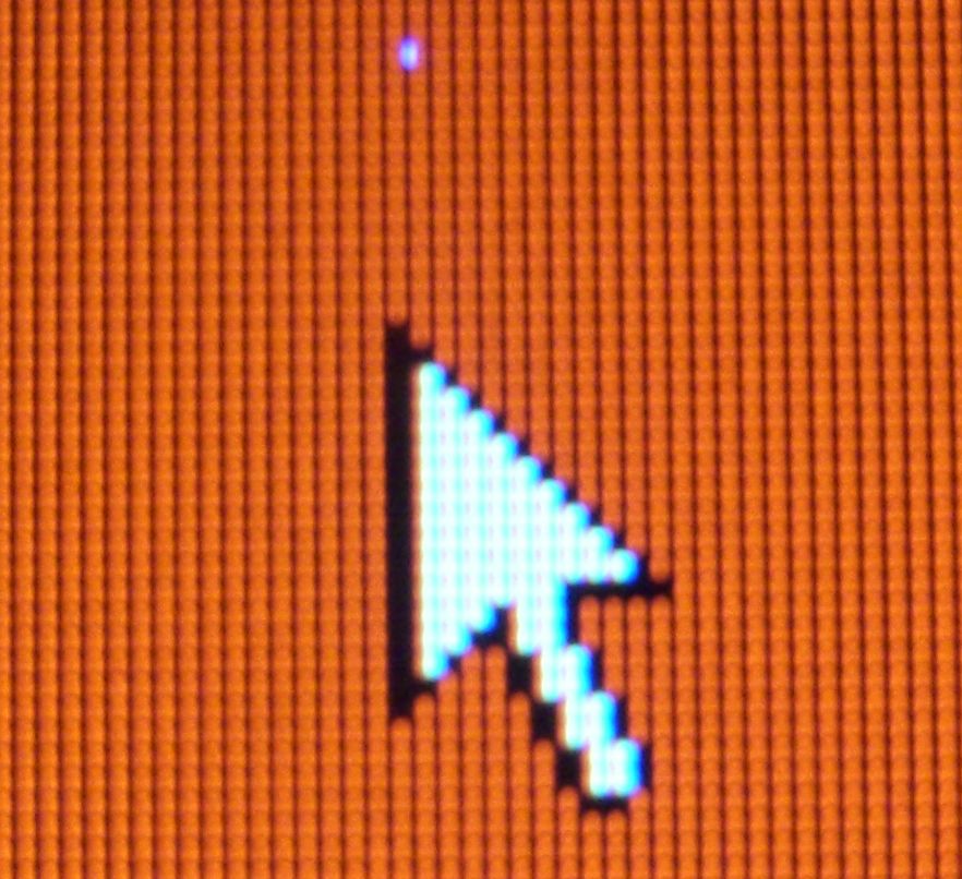

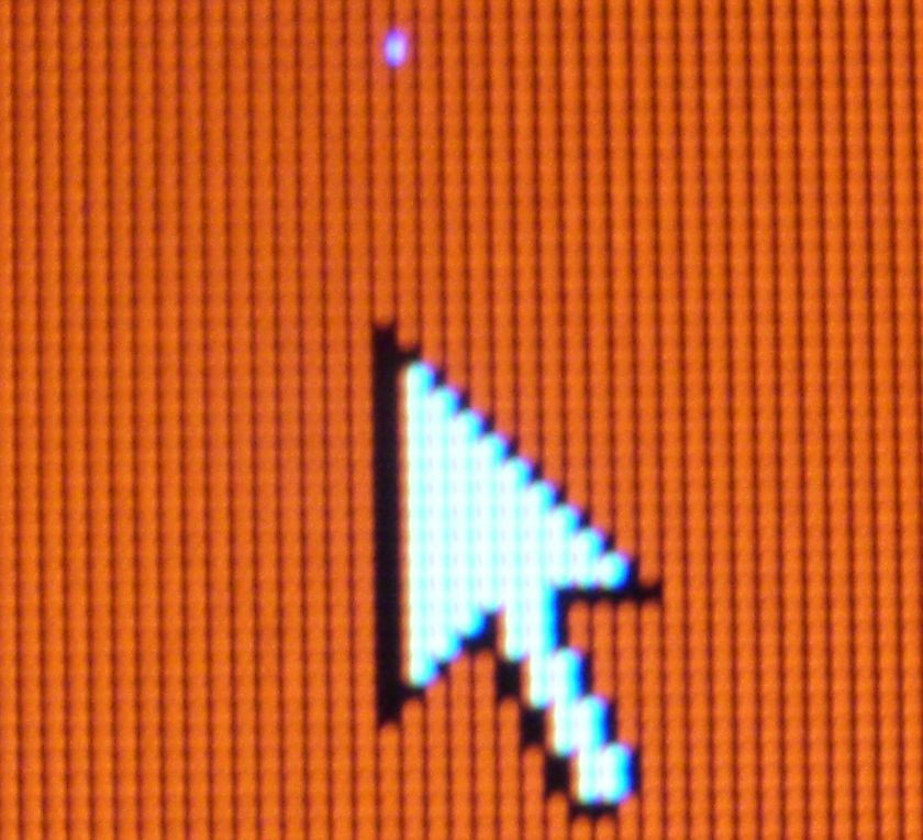

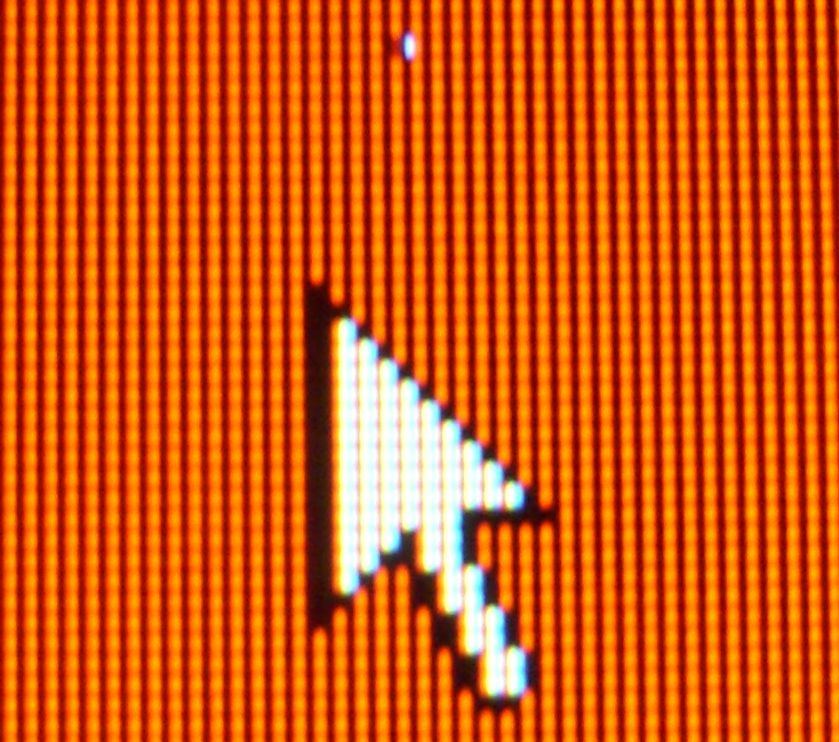

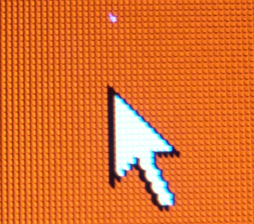

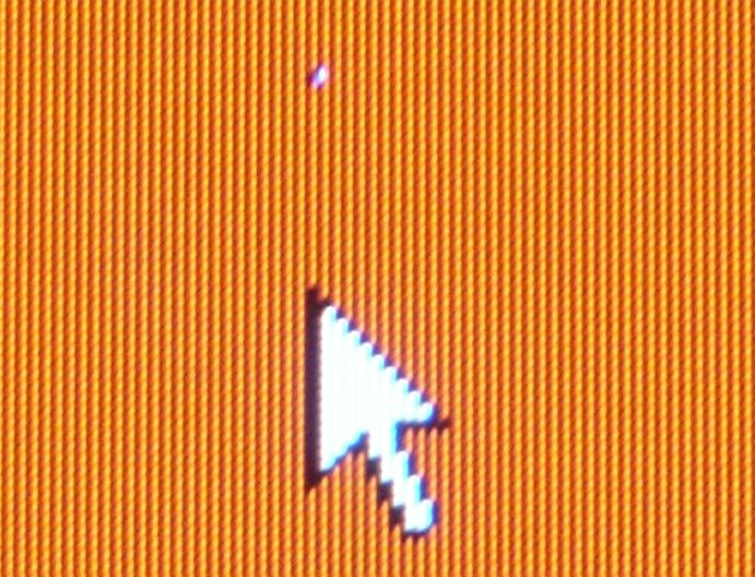

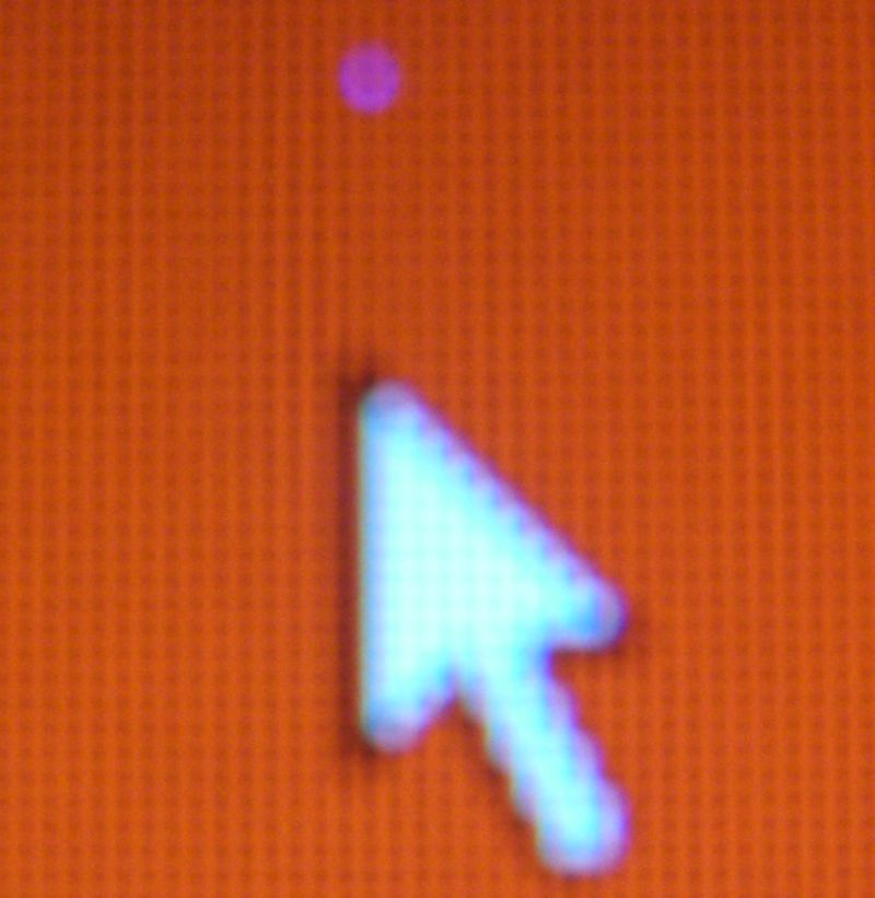

    Ich habe jetzt hier noch ein paar Fotos gemacht einerseits mit PixChanger (Pix1-4) und dann logischer weise auch ohne (norm1-5). Auch ein Video ist dabei. Wirkt nicht so ganz nach mehreren Pixelfehlern? Komisch sieht es aber bei Verwendung des PixChangers schon aus. Mit freiem Auge wirkt es so als wäre dort ein Kästchen blau und daneben ein halbes weißes.
