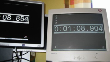

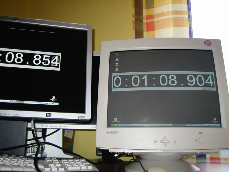

  • Ich habe kürzlich einen HP LP2465 gekauft, aber ich habe ein Problem von „stuttering“ in den Spielen. Haben sie hoch dieses Problem ? Sie könnten der HP mit diesem Programm () testen. Die Reise des Kraftfahrzeugs muß mit Fließfähigkeit erfolgen.
    (Entschuldigung für mein Deutsh)
