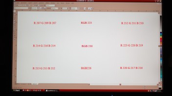

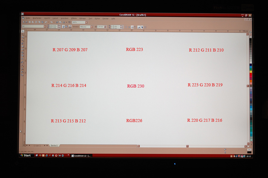

    Eigentlich wollte ich mich mit diesem Thema nicht mehr befassen, möchte aber den Wissensdurst hier im Thread natürlich unbedingt stillen!
    Man möge mir die Moire behaftete Darstellung verzeihen, aber die Meßwerte bestätigen tendentiell ganz gut, was ich schon vorher behauptet hatte.
    Insgesamt deutlich milderes "Rainbow White", aber nach wie vor mit geschultem Blick erkennbar. Für mich ist das aber jetzt zufriedenstellend und ich kann damit gut leben! =)
    Erwähnenswert ist aber, das tasächlich der "X-Glow" dafür bei diesem Muster ausgeprägter ist, stört mich aber noch weniger ;)!

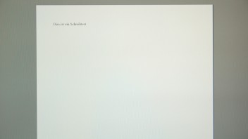

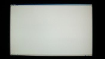

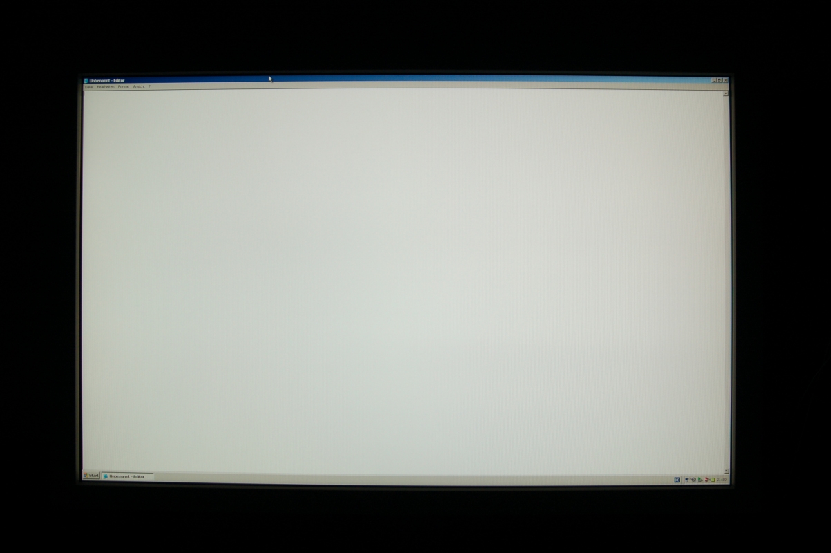

    DSC2090-weiß: Einfach mal im Dunkeln abfotografiert. Ich habe ja schon beim S2231 nichts gemessen und dies auch jetzt nicht getan (schlicht, weil ich nicht einmal weiß, wie). Ich kann nur rein subjektiv sagen, daß ich mich nicht gestört fühle und ich mit dem weiß persönlich zufrieden bin.
    DSC2100-office: Das ganze nochmal im StarOffice. Man sieht sowohl weiß (Seite) als auch grau (Ränder). Erneut: Ich bin zufrieden.

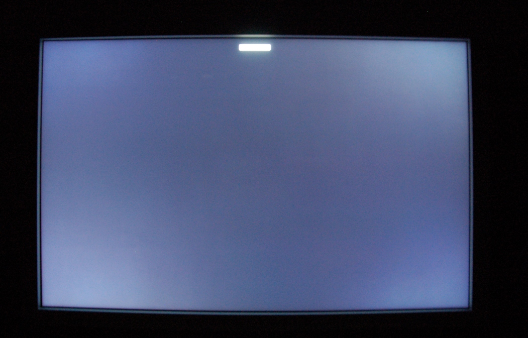

    DSC2116-lichthof: Lichthofcheck im Dunkeln. Im Gegensatz zum S2231 ist mir das auch ein ganz kleines bißchen im beleuchteten Zimmer aufgefallen. Aber dies ist eine Sache, die mich persönlich einfach nicht sonderlich stört.

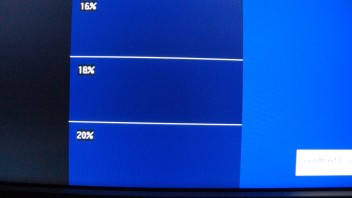

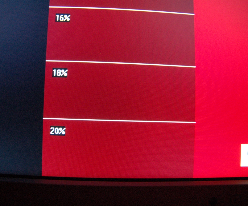

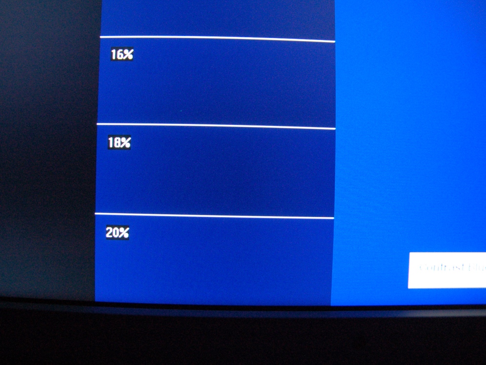

    DSC2132-16-prozent-blau: Der Pixelfehler auf blauem Hintergrund.

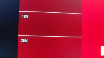

    DSC2135-16-prozent-rot: Der Pixelfehler auf rotem Hintergrund.
    Mir ist aufgefallen, daß es mir bei dem S2431 (im Gegensatz zum S2231) deutlich schwerer gefallen ist, klare Fotos zu schießen. Die Monitoroberfläche scheint irgendwie stärker zu reflektieren oder umgekehrt vielleicht mehr beschichtet zu sein, um ein Reflektieren zu verringern, bzw. aus unbekanntem Grund eine Art Moiré für den Fotoapparat zu bilden. Zur Beruhigung: Das hat die subjektive Bildqualität bei der normalen Nutzung nicht getrübt. Ist halt nur schwerer, deutliche Fotos hinzukriegen.
    Ansonsten: Der Pixelfehler ärgert mich natürlich aus Prinzip. Dafür habe ich ja (gerne) bezahlt, um sowas nicht zu haben. Klar: Es ist nur ein winziger Fleck auf einem großen Schirm. Wenn man sich flüchtig vor das Gerät setzt und nicht weiß, wo er ist, sieht man ihn womöglich nicht einmal (auf Anhieb). Zumindest nicht, wenn es nicht eine große einfarbige (dunkle) Fläche gibt (wie z.B. der Windows XP-Startschirm mit der großen schwarzen Fläche). Trotzdem wurmt es mich natürlich, denn der Sinn eines Pixelfehlertests ist so ja ad absurdum geführt. Ist der Sinn einer solchen Kontrolle nicht, daß man 0 Fehler hat?! Selbst kleinere Pixelfehler sollten dann doch nicht sein, oder?
    Einfach im Bildbearbeitungsprogram Deiner Wahl mit der Pipette und möglichst grossem Aufnahmebereich (z.B. 101x101 pixel Durchschnitt) die Farben an versch. Stellen aufnehmen. Habe es bei Deinem Weißbild versucht, aber irgendwie ist da der Grünwert überall erhöht, könnte auch an der Kamera oder Licht etc. liegen.
    Aber wenn Du das rainbow white nicht siehst dann wird wohl alles ok sein.
    Die Helligkeitsschwankungen auf Deinem Foto finde ich aber auch heftig, das war bei meinem S2231W nicht so.

  • Wenn man dein Weißbild nach einem vorhergehenden Weißabgleich ausmisst, sieht das doch recht gut aus! Tendenziell kann man zwar nach links einen dezenten Rotstich und nach rechts einen genauso schwachen Gelbstich ermitteln, jedoch dürfte das sehr gut tolerierbar sein.
    Ich denke die sichtbaren Schwankungen auf deinem Officebild sind Moireeffekte die bei der Aufnahme entstanden sind.
