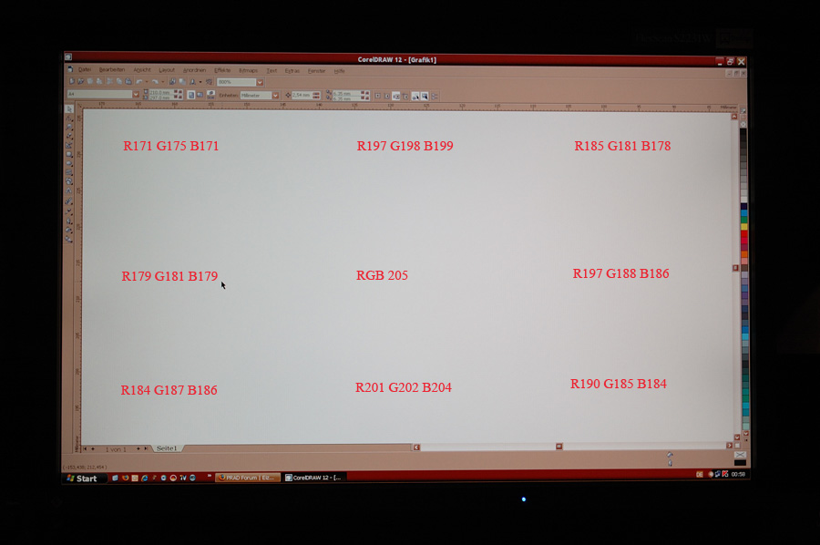

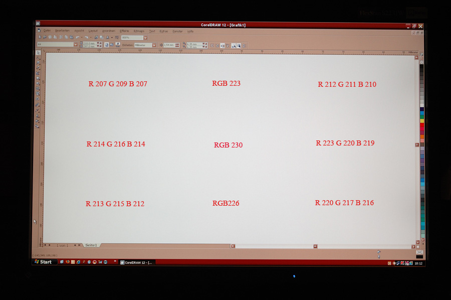

Hast Du Deine RGB Messung aus diesem thread hier ( Seite8 )
Eizo S2231WH-GY (Prad.de User)
mal mit dem neuen Gerät wiederholt? Damals hattest Du ja Differenzen bis zu 10 RGB-Werten, würde mich interessieren, wie es damit bei Deinem neuen Gerät ausschaut. -
Schenkeldruck genügt, Sire!

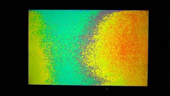

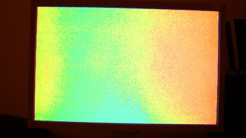

Eigentlich wollte ich mich mit diesem Thema nicht mehr befassen, möchte aber den Wissensdurst hier im Thread natürlich unbedingt stillen!

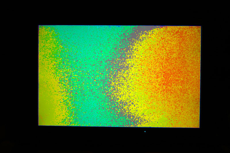

Man möge mir die Moire behaftete Darstellung verzeihen, aber die Meßwerte bestätigen tendentiell ganz gut, was ich schon vorher behauptet hatte.
Insgesamt deutlich milderes "Rainbow White", aber nach wie vor mit geschultem Blick erkennbar. Für mich ist das aber jetzt zufriedenstellend und ich kann damit gut leben! =)
Erwähnenswert ist aber, das tasächlich der "X-Glow" dafür bei diesem Muster ausgeprägter ist, stört mich aber noch weniger ;)!Grüße
Michael
Wollte keinen Druck ausüben, dachte nur das Du meine Anfrage im anderen thread nicht gelesen hattest, da wir ja gestern vom S2231W Hauptthread auf den von Chrisz umgeschwenkt sind =)
Vielen Dank für das Bild! Sieht ja wirklich nicht schlecht aus, nur noch Rot- bzw. Grün Abweichungen von max. 2-4 Werten. Das ist ja wesentlich besser als Dein erster S2231W. Damit kann man leben. Wenn nur nicht jedesmal der Aufwand mit einem Umtausch / Rückgabe wäre bzw. wenn es ein Ladengeschäft gäbe, wo man vorher Testen könnte, dann würde ich wahrscheinlich auch den passenden S2231W finden -

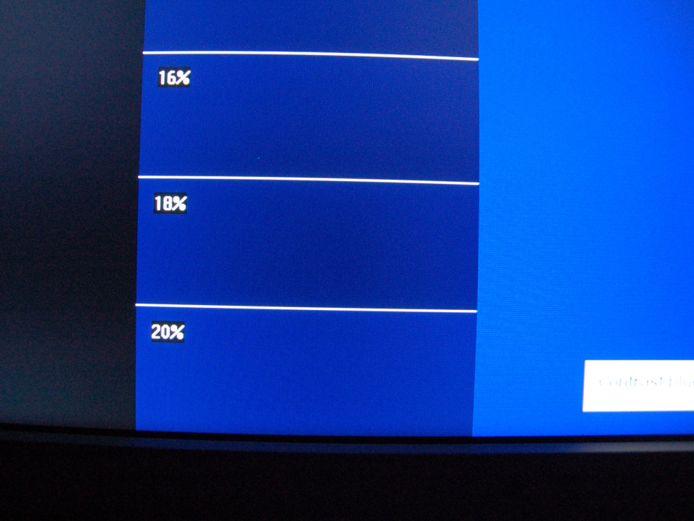

* Und nun der traurige Knüller: Ich habe zwei Pixelfehler gefunden. Einer davon ist am rechten Rand und so klein, daß er für mich verschmerzbar ist. Einer ist aber links in der unteren Mitte und leuchtet recht deutlich und schön grün bei schwarzem und blauem, auch bei dunkelrotem Hintergrund. Auf einer weißen Fläche sieht er unauffälliger und dunkel aus (nicht grün).
Auweia, was nun? Wieder drei Wochen warten? Aufgeben? Abfinden?

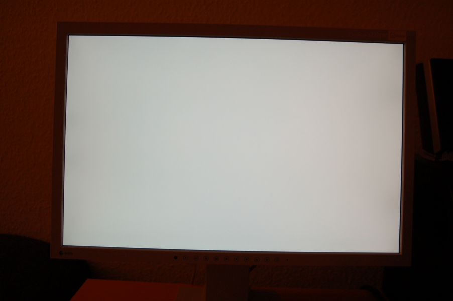

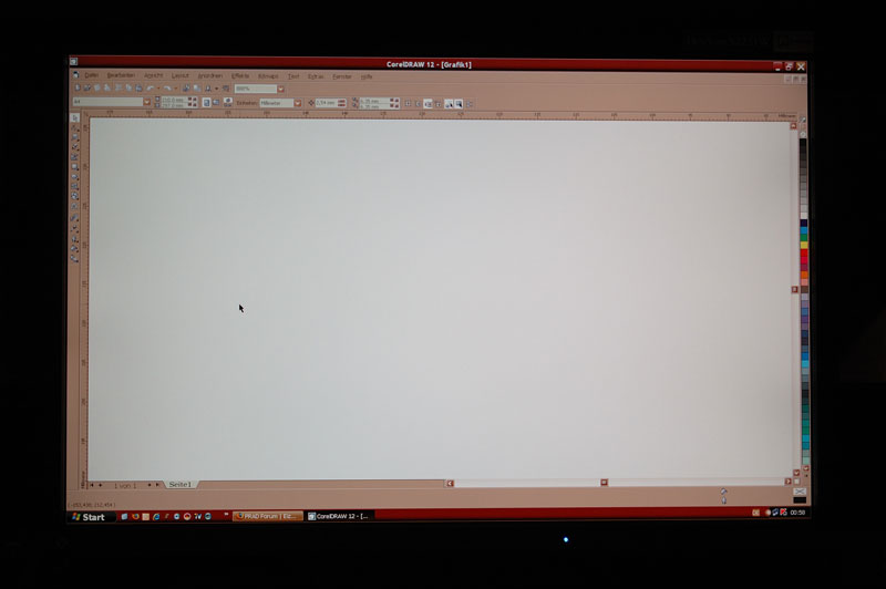

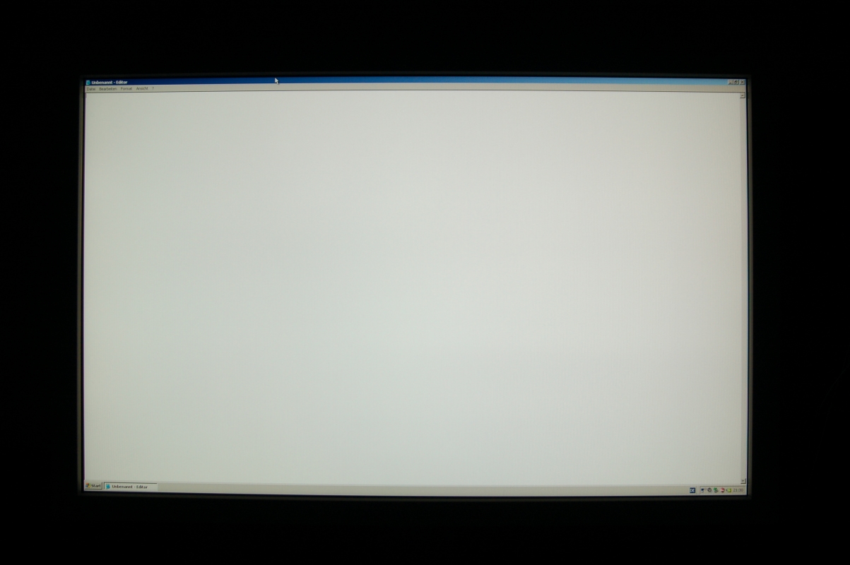

DSC2090-weiß: Einfach mal im Dunkeln abfotografiert. Ich habe ja schon beim S2231 nichts gemessen und dies auch jetzt nicht getan (schlicht, weil ich nicht einmal weiß, wie). Ich kann nur rein subjektiv sagen, daß ich mich nicht gestört fühle und ich mit dem weiß persönlich zufrieden bin.

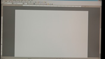

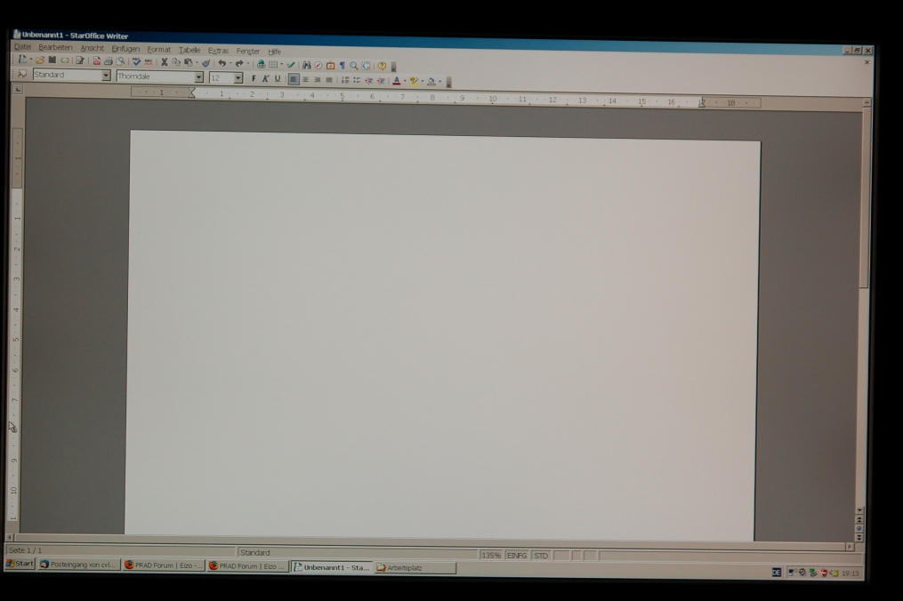

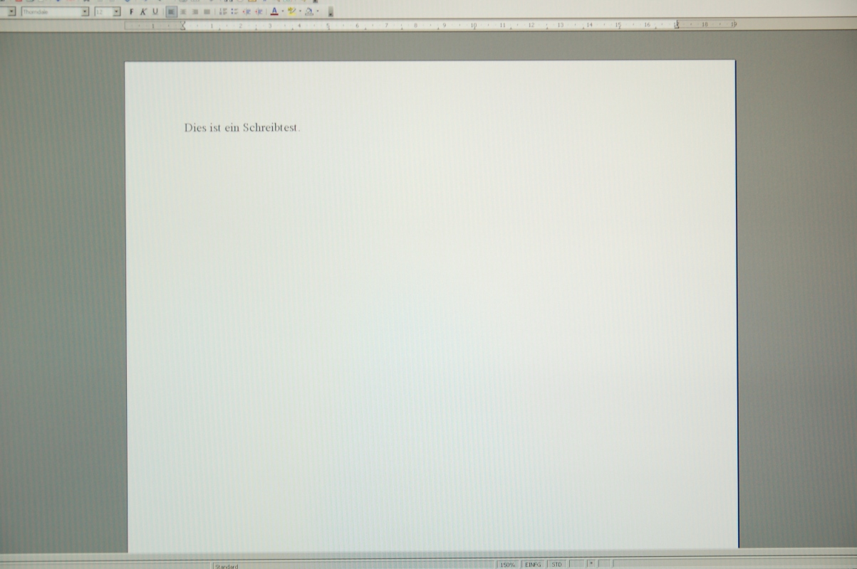

DSC2100-office: Das ganze nochmal im StarOffice. Man sieht sowohl weiß (Seite) als auch grau (Ränder). Erneut: Ich bin zufrieden.

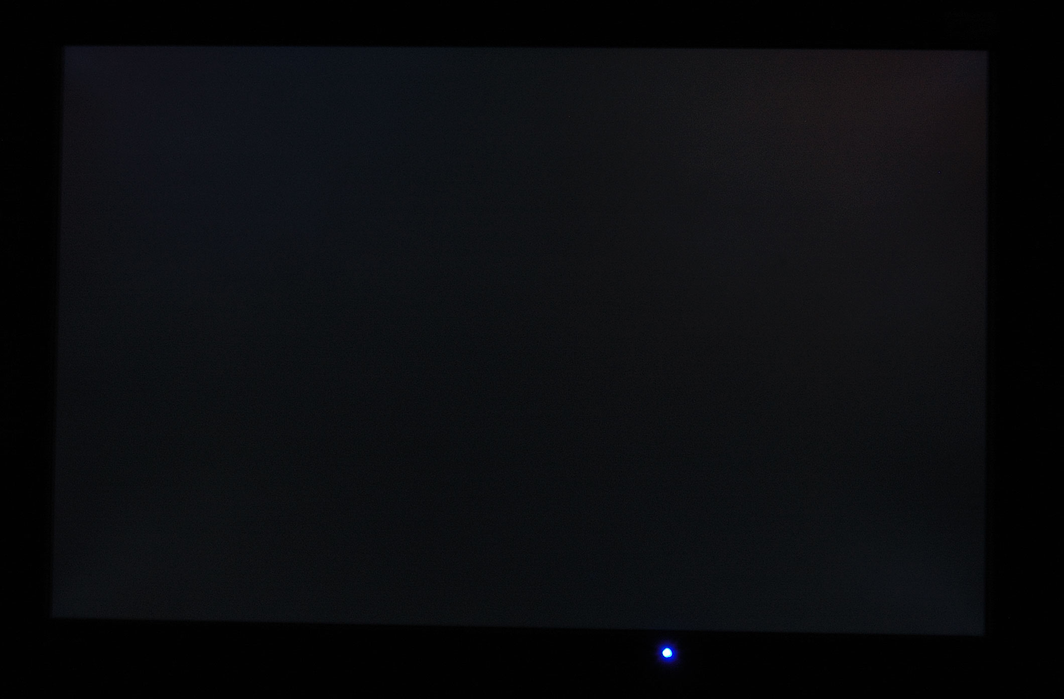

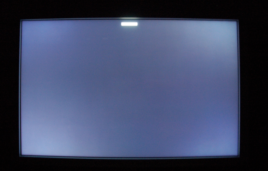

DSC2116-lichthof: Lichthofcheck im Dunkeln. Im Gegensatz zum S2231 ist mir das auch ein ganz kleines bißchen im beleuchteten Zimmer aufgefallen. Aber dies ist eine Sache, die mich persönlich einfach nicht sonderlich stört.

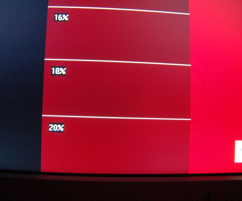

DSC2132-16-prozent-blau: Der Pixelfehler auf blauem Hintergrund.
DSC2135-16-prozent-rot: Der Pixelfehler auf rotem Hintergrund.
Mir ist aufgefallen, daß es mir bei dem S2431 (im Gegensatz zum S2231) deutlich schwerer gefallen ist, klare Fotos zu schießen. Die Monitoroberfläche scheint irgendwie stärker zu reflektieren oder umgekehrt vielleicht mehr beschichtet zu sein, um ein Reflektieren zu verringern, bzw. aus unbekanntem Grund eine Art Moiré für den Fotoapparat zu bilden. Zur Beruhigung: Das hat die subjektive Bildqualität bei der normalen Nutzung nicht getrübt. Ist halt nur schwerer, deutliche Fotos hinzukriegen.
Ansonsten: Der Pixelfehler ärgert mich natürlich aus Prinzip. Dafür habe ich ja (gerne) bezahlt, um sowas nicht zu haben. Klar: Es ist nur ein winziger Fleck auf einem großen Schirm. Wenn man sich flüchtig vor das Gerät setzt und nicht weiß, wo er ist, sieht man ihn womöglich nicht einmal (auf Anhieb). Zumindest nicht, wenn es nicht eine große einfarbige (dunkle) Fläche gibt (wie z.B. der Windows XP-Startschirm mit der großen schwarzen Fläche). Trotzdem wurmt es mich natürlich, denn der Sinn eines Pixelfehlertests ist so ja ad absurdum geführt. Ist der Sinn einer solchen Kontrolle nicht, daß man 0 Fehler hat?! Selbst kleinere Pixelfehler sollten dann doch nicht sein, oder?

Die Meinung wegen PF hab ich schon gesagt. Einen unauffälligen PF hätte ich vielleicht zähneknirschend hingenommen, wegen des Aufwands. Aber nicht zwei.

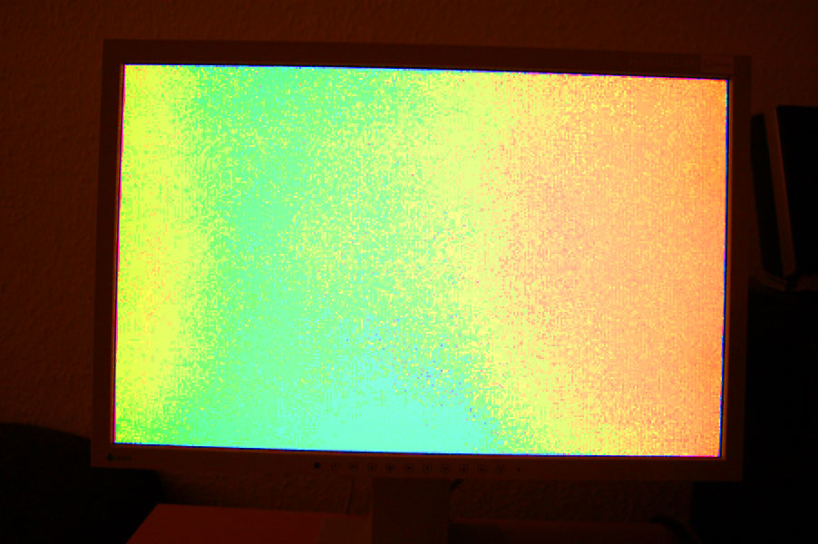

Vielen Dank für die Infos und die Bilder!ZitatDSC2090-weiß: Einfach mal im Dunkeln abfotografiert. Ich habe ja schon beim S2231 nichts gemessen und dies auch jetzt nicht getan (schlicht, weil ich nicht einmal weiß, wie). Ich kann nur rein subjektiv sagen, daß ich mich nicht gestört fühle und ich mit dem weiß persönlich zufrieden bin.
Einfach im Bildbearbeitungsprogram Deiner Wahl mit der Pipette und möglichst grossem Aufnahmebereich (z.B. 101x101 pixel Durchschnitt) die Farben an versch. Stellen aufnehmen. Habe es bei Deinem Weißbild versucht, aber irgendwie ist da der Grünwert überall erhöht, könnte auch an der Kamera oder Licht etc. liegen.
Aber wenn Du das rainbow white nicht siehst dann wird wohl alles ok sein.Die Helligkeitsschwankungen auf Deinem Foto finde ich aber auch heftig, das war bei meinem S2231W nicht so.
ZitatIst der Sinn einer solchen Kontrolle nicht, daß man 0 Fehler hat?! Selbst kleinere Pixelfehler sollten dann doch nicht sein, oder?
Genau das ist der Sinn. Das sieht auch der Händler so:Zitat
Überprüfung auf Pixelfehler
Für ausgewählte TFT-Displays der Firma EIZO bieten wir eine
0-Pixelfehlergarantie an. Das heißt, wir garantieren bei Auslieferung des TFT's, dass das Display keinen Pixelfehler gemäß Pixelfehlerspezifikation (siehe auch Pixelfehlerklassen) aufweist. Dazu untersuchen wir das Display vollflächig bei den Farben schwarz, weiss, grün, blau und rot auf Haupt- oder Subpixelfehler. Laut Aussage von Eizo ist ein Pixelfehler produktionsbedingt und kein Alterungsfehler. Demnach soll laut Hersteller auch nach längerem Betrieb kein neuer Pixelfehler hinzukommen. Unsere Garantie bezieht sich jedoch auf den Auslieferungszustand und erstreckt sich nicht über den Garantiezeitraum von 5 Jahren. Diese Garantie ist ein Service von F&M Computer Systemhaus und nicht der Firma Eizo, da Eizo alle TFT-Displays ab Werk mit der Spezifikation Pixelfehlerklasse II ausliefert.
Sollten Sie in den genannten Farben dennoch einen Pixelfehler entdecken, so garantieren wir Ihnen einen kostenlosen Umtausch bzw. die Rückerstattung Ihres Kaufpreises. Wir weisen jedoch darauf hin, dass eine Rückgabe generell nur dann möglich ist, wenn der Betriebsstundenzähler des TFT's eine Gesamtzeit von 2 Stunden nicht überschritten hat.Achte auf die 2 Stunden
Danke für den Hinweis. Somit werde ich das Gerät nicht wieder auspacken, um bloß nicht die 2 Stunden zu überschreiten. (Ich dürfte derzeit bei ca. 1 Std. 10 Minuten sein.) In dem von Dir zitierten Text steht ja klar, daß mir ein Ersatz oder eine Gelderstattung zusteht. Wenn ein möglicher Ersatz weitere 3 Wochen dauern würde, hätte ich ja beinahe lieber das Geld und würde es woanders versuchen. Es ist wirklich zum Haareraufen.

Wenn man dein Weißbild nach einem vorhergehenden Weißabgleich ausmisst, sieht das doch recht gut aus! Tendenziell kann man zwar nach links einen dezenten Rotstich und nach rechts einen genauso schwachen Gelbstich ermitteln, jedoch dürfte das sehr gut tolerierbar sein.
Ich denke die sichtbaren Schwankungen auf deinem Officebild sind Moireeffekte die bei der Aufnahme entstanden sind.
Den Pixelfehler könnte man evtl. hinnehmen, wenn da nicht die teuer bezahlte Dienstleistung wäre! Der Händler würde dir den Betrag mit diesem Befund vermutlich auch nicht rückvergüten, oder?

Bowser: Mach Dir keine Sorgen. Wenn Du ein echtes, heftiges "Rainbow-White" hättest, dann würdest Du nicht fragen, wie Du das nachprüfen kannst. Du würdest es nämlich auch sehen, wenn Du gar nicht danach gesucht hättest!
Also sei glücklich und zufrieden. Um für Interessierte Mitleser ein runderes Bild abzugeben kannst Du natürlich auch einmal einen weißen Screen fotografieren bzw. messen. -
michido:
Hätte ich auch selber drauf kommen können, vorher einen Weißabgleich zu machen :O
Nachdem ich das gemacht habe habe ich den Gelbstich allerdings links und den Rotstich rechts, nicht andersrum, das meintest Du auch, oder? Ist ein sehr schwacher StichBowser:
Wenn Du z.B. in Office in leeres, weißes Blatt formatfüllend auf dem TFT anzeigst und bei Dir das Weiß links und rechts genauso weiß wie in der Mitte ist, ist alles Bestens. Wir hatten einen Grünstich links und einen Rotstich rechts. -
also ich will nicht ausschließen, daß es evtl. einen schwachen Farbstich gibt, der messbar ist. Nur habe ich subjektiv das nicht wahrgenommen bzw. finde das absolut in Ordnung. Grundsätzlich denke ich, daß der S2431 schon eine ganz gute Alternative zum S2231 ist (für alle hier, die noch überlegen, was sie kaufen sollen).
