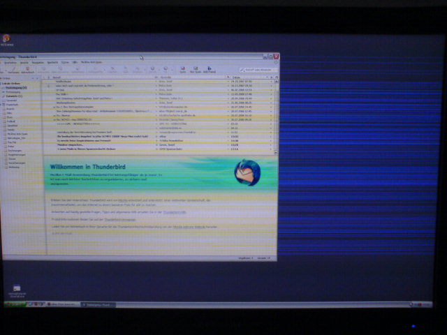

    ich habe den Monitor seit 2 Monaten. Grundsätzlich bin ich zufrieden.
    Aber er besitzt einen Fehler, der beim Hyundai-Service nicht erkannt und somit nicht behoben werden konnte.
    Wenn der Monitor sich in den Standby schaltet und wird dann wieder aufgeweckt, enstehen blaue Querstreifen, die immer stärker werden. Wenn ich den Monitor aus-und wieder einschalte sind die Streifen weg.
    Im Anhang ein Bild davon...
    Habe schon mehreres ausprobiert. Wackeln am Kabel, anderes DVI-Kabel, andere Grafikkarte. All das ist auszuschließen, somit bleibt nur ein Fehler beim Monitor.

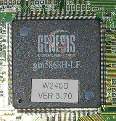

    Habe den Moni auch seit gut einem Monat und bin ganz zufrieden damit.#
    Nur eine Frage - Die RTC Option ist die nur bei bestimmter Anschlussweise da? hab den Moni über n KVM Switch angeschlossen und bin deshalb auf den analogen Anschluss angewiesen und ich hab die RTC Option nicht im Menü???
    FW ist die 3.70
    Thx

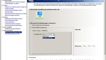

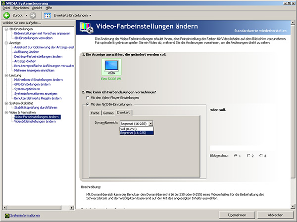

    Auf Seite 16 steht im Abschnitt HDMI Blacklevel
    Der Hyundai W241D geht bei einer Zuspielung per HDMI von einem Signal mit Videoleveln aus. Erwartet wird also ein beschränkter Wertebereich von 16-235 pro Kanal statt 0-255 (PC-Level).
    Werden PC-Level zugespielt (bei DVD Playern wird dies häufig mit "RGB erweitert" bezeichnet), fallen Tonwerte am oberen und unteren Ende der Skala weg. Der PC sollte deshalb immer über DVI mit dem Monitor verbunden werden.
    Ist das ein allgemeines Problem von HDMI oder trifft das speziell auf den Hyundai zu? Hat der HDMI-Anschluss an meiner Grafikkarte gegenüber dem DVI eine eingeschränkte Farbausgabe?
    Grundsätzlich ist für HDMI eine Ausgabe in YCbCr (statt RGB) mit beschränktem Wertebereich vorgesehen (natürlich kann man aber auch in RGB mit PC-Leveln übertragen; einige Ausgabegeräte erlauben auch per HDMI nur RGB als Farbmodell, sollten aber in jedem Fall eine Auswahl des Signallevels anbieten). Auf DVD, beim DVB, Blu-ray und HD-DVD wird auch in YCbCr (4:2:0) mit beschränktem Wertebereich gearbeitet.
    Problematisch wird es letztlich nur, wenn Ein- und Ausgabelevel nicht zueinanderpassen, dann kommt es entweder zu Clipping (PC-Level => Videolevel) oder einem flauen Bild (Videolevel => PC-Level).
    Für den Desktopbetrieb/ Spiele würde ich dem Hyundai immer per DVI zuspielen. DVD Wiedergabe ist natürlich per HDMI wegen der 50Hz ideal. nVidia Karten sollten für das Overlay eine Bestimmung des Ausgabelevels erlauben. Das müßte eigentlich ausreichen, muß ich bei Zeiten mal mit entsprechendem Testpattern überprüfen.

  • ich habe genau die gleichen fehler! zusätzlich dazu noch orange oder blaue pixel! kann heute abend mal ein bild einstellen.
    zweimal schon eingeschickt gehabt, und fehler wurde nicht erkannt.
    wie du, kabel und grafikkarte schon gewechselt. bringt nichts. nach ausschalten des monitores ist es ja auch weg. von dem her kann es nur am monitor selbst liegen...
    stinkt mir langsam wirklich den w241d gekauft zu haben. für 480 euro bekommt man sicher auch andere gute geräte die so einen fehler nicht haben. :(
