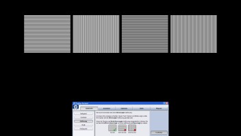

    Meinst Du grob soetwas?
    Solche (und ähnliche) Testbilder sollen aus größerer Entfernung betrachtet werden. Bei mir klappt soetwas fast nie. Da muß ich schon über 1,5m weit entfernt sein und dann noch die Augen zusammenkneifen, damit ich die Linienmuster nicht mehr als getrennte Linien wahrnehme.
    Das Prinzip ist bei den Testbildern das gleiche: Du sollst ein einfarbiges graues Feld dem Linienmuster angleichen, also dem Grauton, den Dein Auge daraus macht, wenn Du weit genug weg bist.
    Ganz ehrlich: ich finde die Einstellmöglichkeiten mit dem Display-Assistant grauenhaft.
    Die "Grobeinstellungen" sind nur ein schlechter Witz. Der Graukeil (wieviel abstufungen sind das eigentlich? 16?) ist viel zu grob, das Bild mit den paar Leuten eignet sich überhaupt nicht um den Weißpunkt zu justieren (vor allem sind die Beispiele witzlos, wenn man sie auf einem falsch eingestellten Monitor betrachtet...) und diese Feinjustage mit den unterschiedlichen grauen Hintergründen klappt eben nicht bei jedem und ist letztendlich leider auch nur Pi*Daumen, dafür mit großem Aufwand verbunden.

    Stell mal auf eine kleinere Auflösung (verschiedene Auflösungen ausprobieren) und guck es Dir an. Dann werden plötzlich Muster sichtbar, die gar nicht da sind. DAS ist gemeint.
    Wenn Du weit genug weggehst (wirklich weit) und auf den Monitor guckst, dann solten diese schwarz-weiß-Muster auch grau erscheinen.
    Bei mir ist das schön zu sehen, wenn ich die große Ansicht Deines Bildes in einem kleineren Browserfenster skaliert auf Fenstergröße darstellen lasse.
    Da sind dann auch plötzlich alle möglichen Muster erkennbar. Probier es einfach mal aus.

  • Hmm. Stimmt. Dann is die Beschreibung bei dem Assisten aber auch einfach scheisse -.-'. Also sollte das so aussehen... Gut dann bin ich beruhigt. Mein Bildschirm ist komplett fehlerfrei :)
  • Icy: Doch, natürlich! Aber der Graukeil in der HP-Software ist m.E. wesentlich gröber und soll dennoch für eine (grobe) Einstellung dienen.
