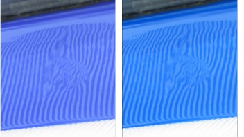

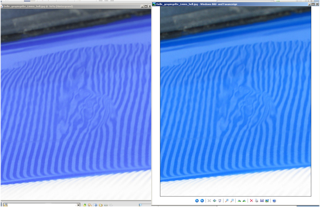

Ja, Du siehst einen deutlichen Unterschied, wenn Du in die Farbwerte kommst, die sich deutlich unterscheiden.
Angehängt ist ein Bild von einer kleinen Delle in meinem blauen Auto. Das ist nun zwar genau umgekehrt, aber es bringt einen ähnlichen Effekt.
Das Bild wurde als sRGB aufgenommen und auf meinem Bildschirm (AdobeRGB) dargestellt. Blau driftet in Richtung Cyan (links). Rechts im Bild ist das gleiche Foto UNBEARBEITET aber unter verwendung des Farbprofils für meinen Monitor.
damit Du überhaupt etwas sehen kannst, habe ich das ganze als sRGB abgespeichert.
Dadurch ergibt sich allerdings eine weitere Farbverfälschung, so daß das Cyan Blau aussieht und das Blau schon leicht ins Lilafarbene abdriftet. DAS ist dann genau der Effekt, den Du hast, wenn man ein AdobeRGB-Bild auf sRGB darstellt.Ansonsten werden Bilder, die eigentlich Farbwerte aus dem AdobeRGB beinhalten, auf sRGB ohne Konvertierung etwas blass aussehen.
Das Rot, welches im sRGB durch den Maximalwert 255,0,0 angesteuert wird, ist im AdobeRGB nunmal irgendein geringerer Wert. (nur blöd Geraten als mehr oder weniger schlechtes Beispiel: 240,0,0)
Wenn Du einen solchen Farbwert im Bild stehen hast und das Bild ohne Farbprofil auf sRGB wiedergegeben wird, dann gehen Dir also mindestens die 15 Zwischenwerte bis 255 verloren und Dein eigentlich kräftig rotes Motiv wird etwas dunkler rüberkommen.Aber auch da kannst Du mit Farbprofilen bzw einer Software, die die Konvertierung vornimmt, etwas machen. Aber frage mich bitte nicht, in wie fern Dir durch die Umrechnung Farbwerte verloren gehen oder der Dynamikumfang des Bildes abnimmt. Das überlasse ich mal anderen.
Wenn Du NUR im sRGB-Bereich bist und bleibst, dann würde ich Dir raten auch die Bilder gleich dafür passend aufzunehmen. Ansonsten verlierst Du u.U. Farbabstufungen und das könnte Schatten und feine Farbverläufe grob erscheinen lassen.
