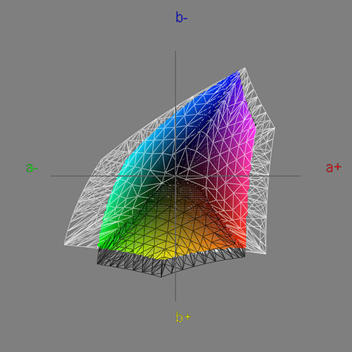

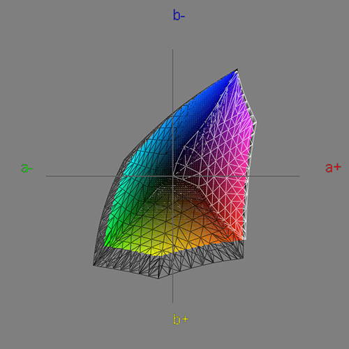

    Könnte ich auch den sRGB-Modus wählen, ein Profil erstellen und so in den bekannten Anwendungen Farbverbindlichkeit herstellen?
    Das würde schon gehen, krankt aber schon daran, dass dir in dem Modus die RGB-Gain Regler nicht zur Verfügung stehen. Die sRGB-Abdeckung beträgt im sRGB-Modus 94%. Für den Farbmanagement-Workflow sollte man im möglichst nativen Monitorfarbraum bleiben, dann klappen auch die Transformationen am besten.
