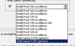

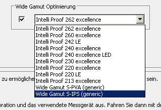

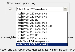

ZitatIch müsste dann also mit einer generischen Matrize von Quato arbeiten? Gibt's dazu irgendwo eine Anleitung für DAUs?
Die Korrektur kannst du in iColor per Auswahl aktivieren (siehe Bild). Die Verwendung individueller Korrekturmatrizen ist kein offizielles Feature. Ich kenne derzeit keine Software, die das von Haus aus anbietet.ZitatAuf jeden Fall wäre das vernünftiger. Die Frage für mich ist, kommt man heute noch ohne Kalibrieren auskommt, wenn man nur mit sRGB arbeiten will.
Letztlich ist eine Kalibration/ Profilierung auch bei einem Display ohne erweiterten Farbraum für den ambitionierten Einsatz in Bezug auf die EBV zu empfehlen. sRGB wird hier nie paßgenau abgedeckt, es gibt immer kleinere Unterabdeckungen. Die machst du mit Farbmanagement zwar nicht wett, dafür werden aber Tonwerte innerhalb des Monitorfarbraums korrekt dargestellt. Außerdem bekommst du die vorgesehene Gradation.ZitatDie hohen deltaE-Werte für Blau sind ein Hinweis auf diese Problematik. Diese deltaE-Werte sind jedoch bei weitem besser, als es im unkalibrierten Zustand der Fall wäre.
