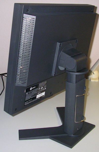

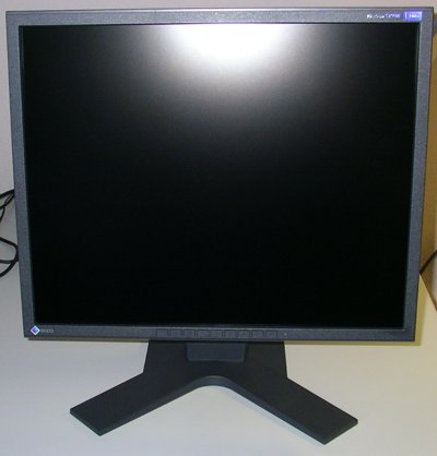

    Die Verarbeitungsqualität des Eizo S1910-K ist tadellos. Die Mechanik (drehen, neigen, Höhenverstellung und Pivot) funktioniert einwandfrei. Der Eizo S1910-K hat einen sehr schmalen Rahmen von 13 mm. Das Gehäuse des S1910-K ist in schwarz und im schlichten, wie ich finde, eleganten Eizo Standarddesign. Der Standfuß hat hinten einen praktischen klappbaren Metallbügel als Kabelführung. Der Fuß des Eizo S1910-K gibt dem Display einen sicheren Stand.
    An Anschlüssen hat der Eizo S1910-K: einen D-Sub, einen DVI-D, einen Netz und einen USB. Einen USB-Hub hat der S1910-K nicht integriert. Der USB-Anschluss dient nur der Steuerung des S1910-K per Eizo Screenmanagersoftware.

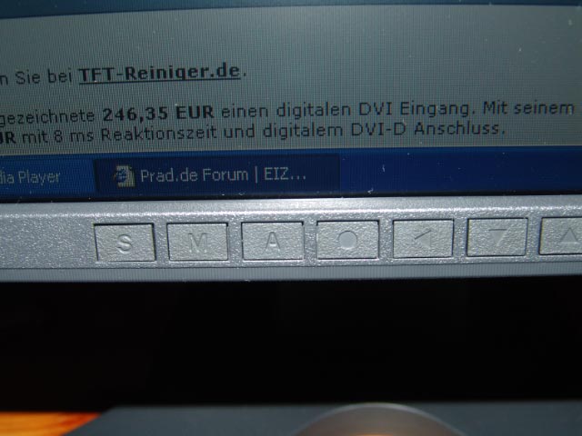

    Das OSD ist das schon seit Jahren von Eizo in der Form eingesetzte Menü. Die Bedientasten sind wie das Gehäuse in schwarz und bei schlechten Lichtverhältnissen sind die Funktionen der Taste nur schlecht oder gar nicht erkennbar. Dazu kommt noch das der S1910-K 9 Bedientasten hat und da erwicht man beim bedienen des OSDs öfter mal die falsche Taste wenn man diese nicht gute erkennen kann. Zum Glück gibt es auf der CD den Eizo Screenmanager und ein USB-Kabel gehört ja auch zum Lieferumfang. So lassen sich alle Einstellungen auch per Maus einfach und schnell durchführen.

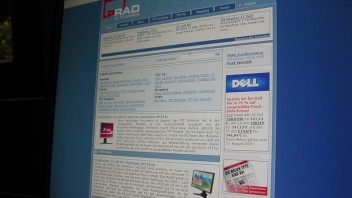

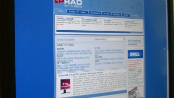

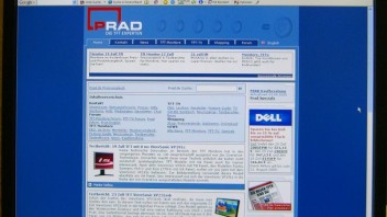

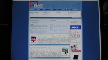

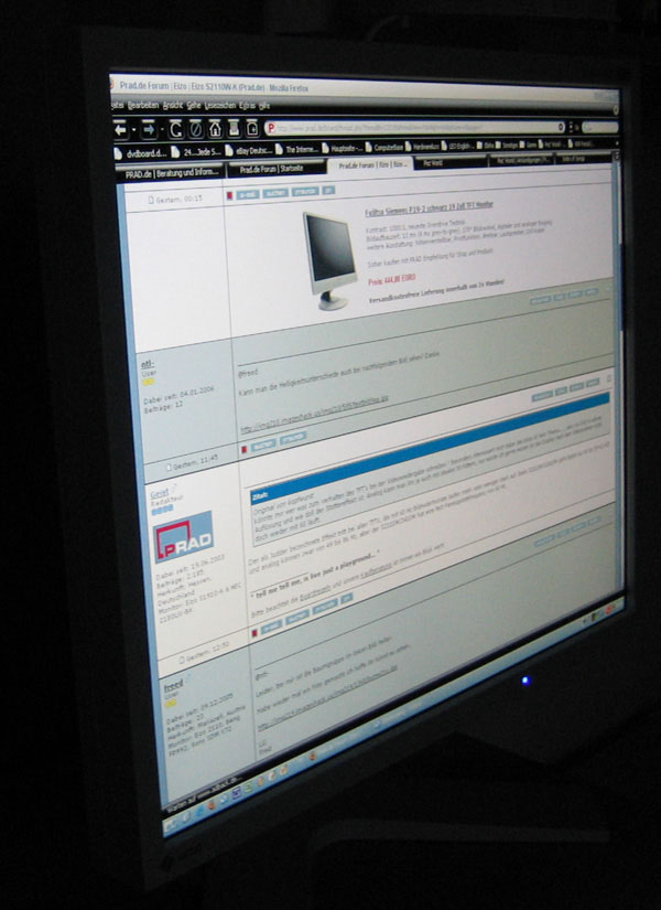

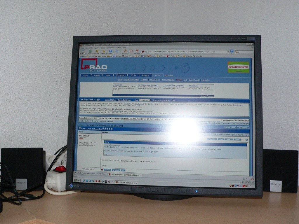

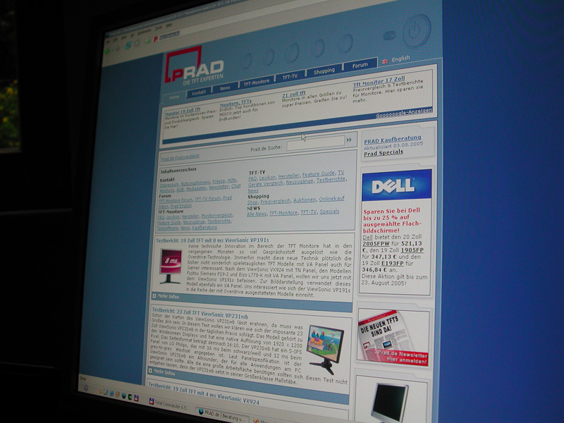

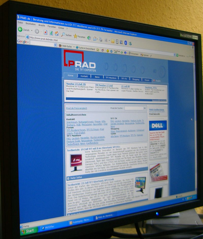

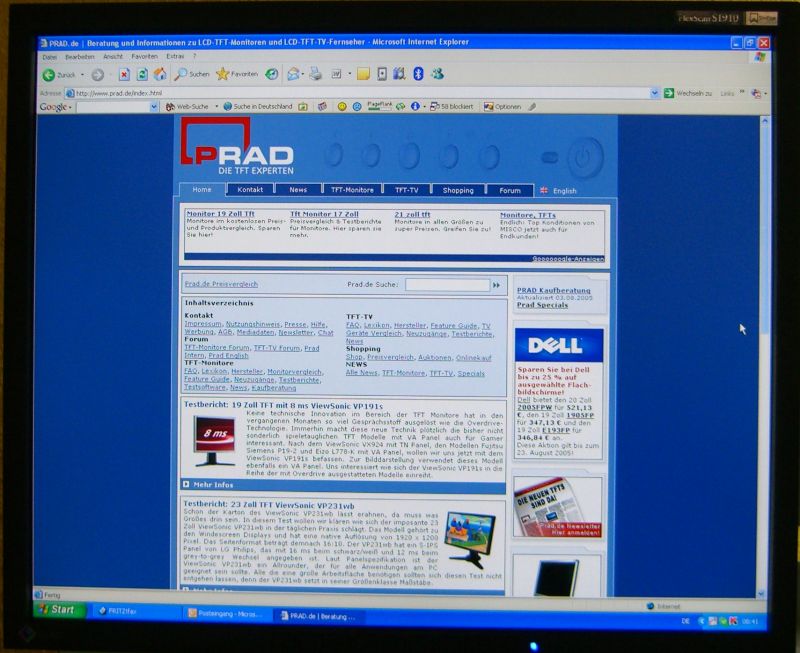

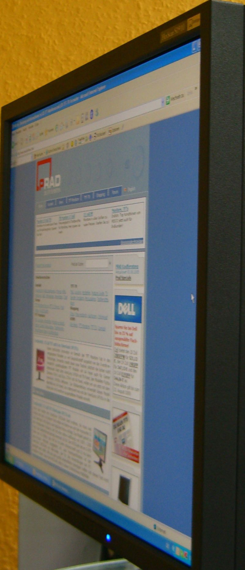

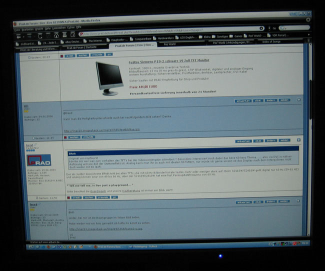

    Ein Punkt ist uns beim Kurztest aufgefallen: bei bestimmten blauen Farntönen - z.B. wie auf der Prad-Seite oder dem Forum - lässt die Blickwinklestabilität deutlich nach. Das werden wir im folgenden, ausführlichen Test, noch genauer unter die Lupe nehmen.

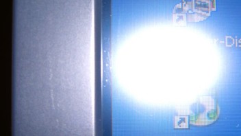

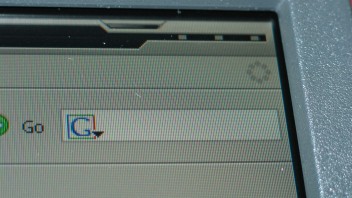

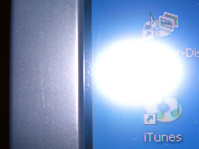

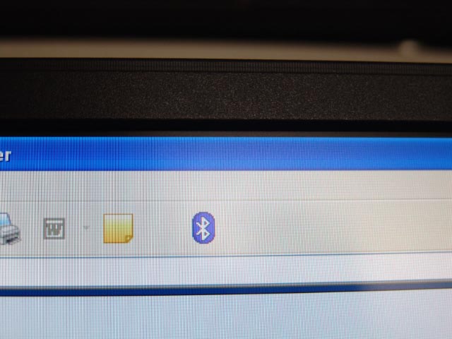

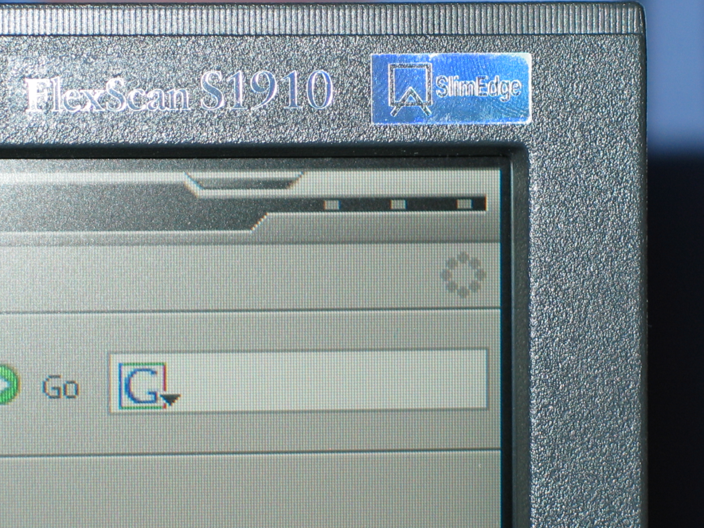

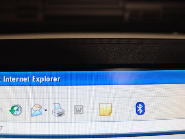

  • Mal ne Frage an die 778 Besitzer.

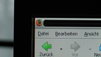

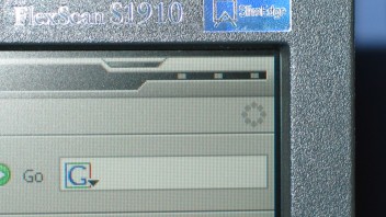

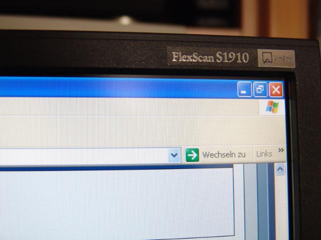

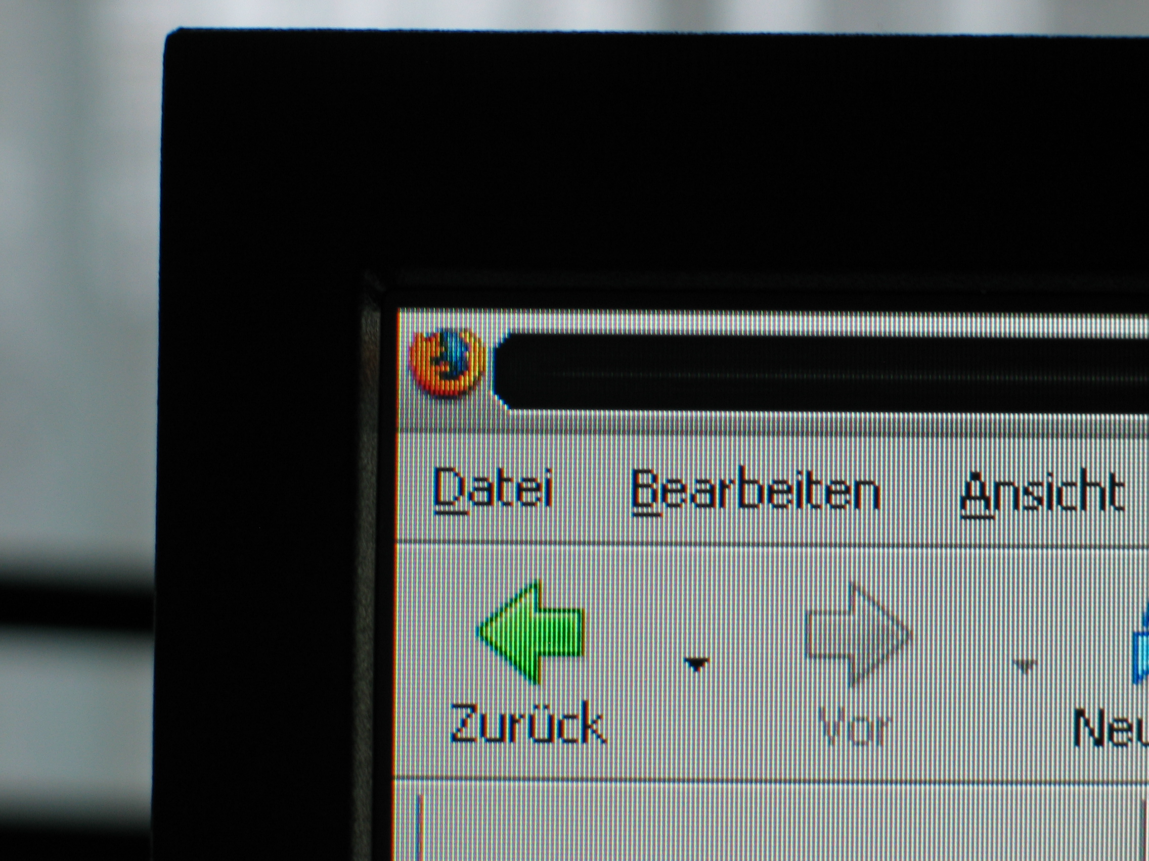

    Hab ihr links auch so nen schwarzen "dicken" Balken (~3mm) bevor das eigentlich Bild anfängt?
    Hab das bei meinem S1910 und bin im Moment todunglücklich. ;(
    Nein, hier "passt" das Bild exakt in den Rahmen, und nicht nur beim 778, auch bei meinen anderen TFTs.
    Kann nur eine Fertigungstoleranz Panel/Rahmen sein.
    MfG
    Bigtower

  • Quote

  • Quote
    Original von Bigtower
    Ach komm...das darf doch nicht wahr sein... ;( ;( ;( ;(
    Könntest du dir das Bild mal anschauen?
    Wie ist das im Vergleich zu deinem?
  • bei mir ist es von allen Seiten gleich..ca. 1mm -ist halt das Topmodel
