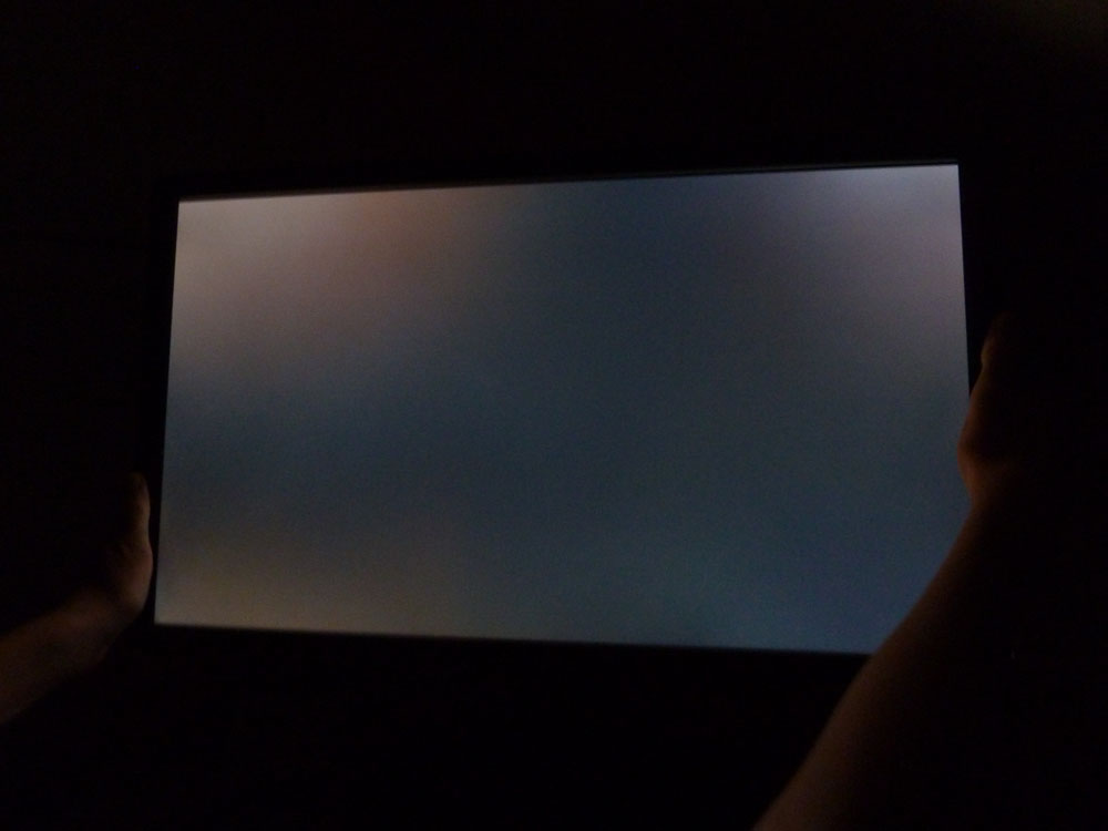

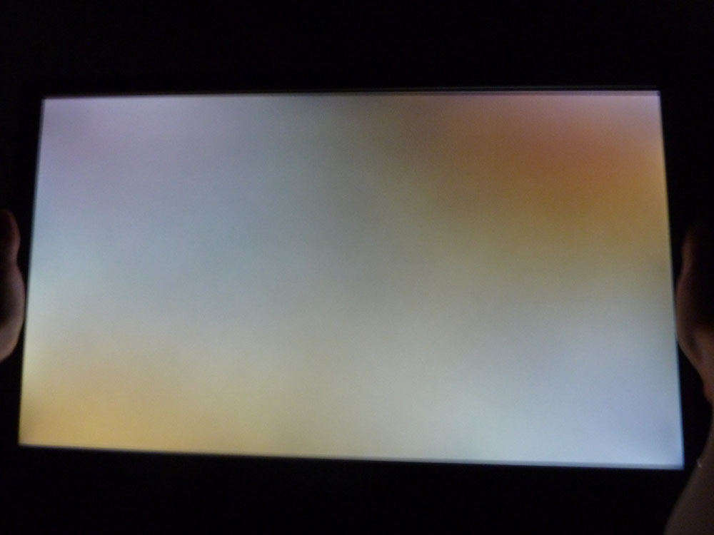

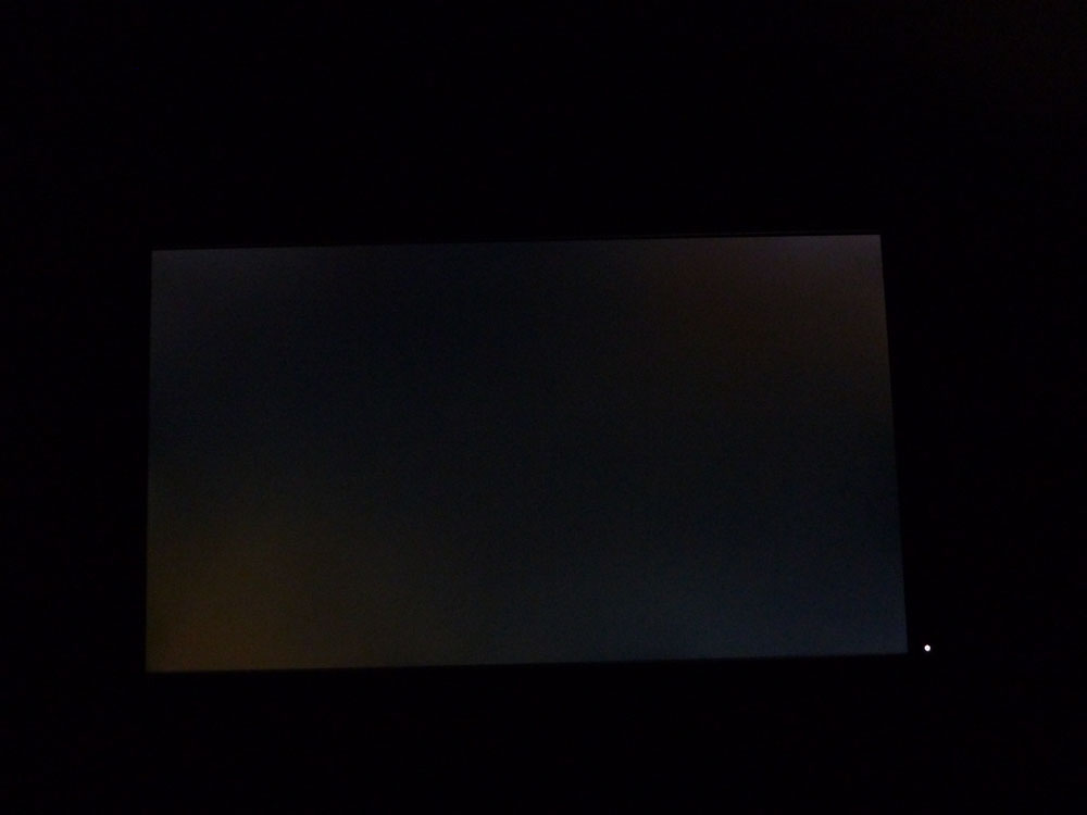

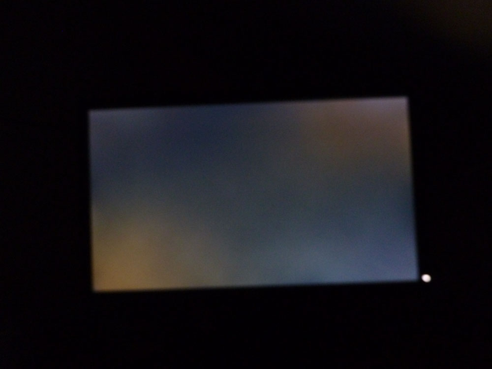

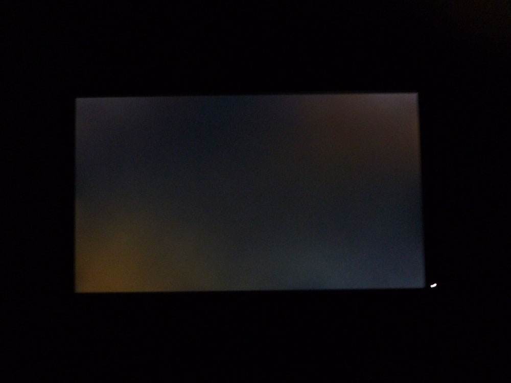

Im Übrigen habe ich ein paar Bilder gemacht, bei denen man die Lichthöfe sehen kann, bei 0,25 0,5 und 1 Sekunde Belichtungszeit, sowie Bilder, die den Effekt von leichter Verwindung des Rahmens auf die Lichthöfe darstellen soll, wobei einmal das (im Ramen der Möglichkeiten, subjektiv) beste und schlechteste Ergebnis dargestellt sind.
