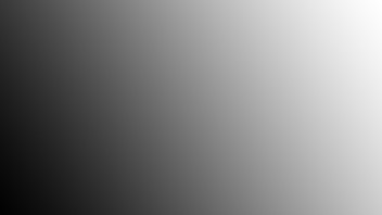

  • So, habe jetzt einige Tests gemacht. Znächst habe ich das Display an meinem PC an das VGA Kabel angeschlossen. Hier ist mir aufgefallen, dass man über den ersten Menüpunkt des OSD jetzt auch den Kontrast einstellen kann. Wieso nicht bei DVI ??? Dieser stand bei mir voreingestellt auf 50. Das hatte zur Folge, dass mein Testbild (der schwarz-weiß Verlauf) etwas weniger unruhig war. Je höher ich den Kontrast eingestellt habe, desto näher kam das Bild an das beschriebene Problem. Auch wenn ich den Kontrast sehr weit runterdrehe, erkennt man immer noch einige flackernde Graustufen. Wie gesagt, immer nur im ersten Moment. Dann gehts erst wieder los, wenn ich rein oder rauszoome, das Fenster verschiebe o.ä.
    Der gleiche Test mit dem VGA Kabel fiel an 2 anderen Rechnern gleich aus! Ich werde mal Dell kontaktieren und sie um Hilfe bitten.
    Hat jemand noch ne Idee?
    Ich habe mal ein Testbild angehangen, bei dem das Phänomen auftritt.
  • Also es ist doch echt verrückt! Jetzt habe ich gesehen, dass der Bildmodus bei mir aus "Spiele" stand. Schalte ich auf Desktop Modus um, flackert nichts mehr!! Ich sehe sonst keinen Unterschied in den 2 Modi! In Spielen ist der Desktop Modus etwas zu dunkel...
    Der Verlauf ist jetzt wesentlich gleichmäßiger. Nur im dunklen Bereich springen einige Tonwerte noch aus der Reihe. 2/3 des Bildes sehen jedoch hervorragend aus! ich schätze mit etwas Optimierungsarbeit bekomme ich das auch noch hin!
