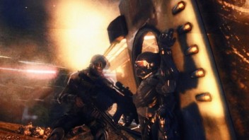

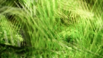

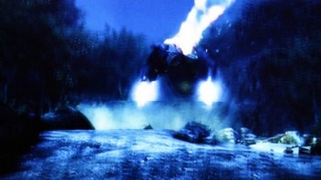

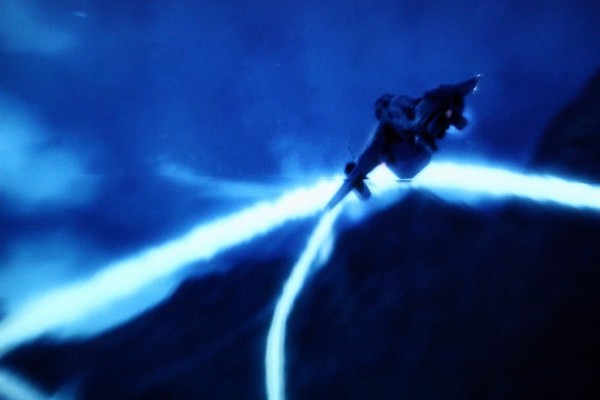

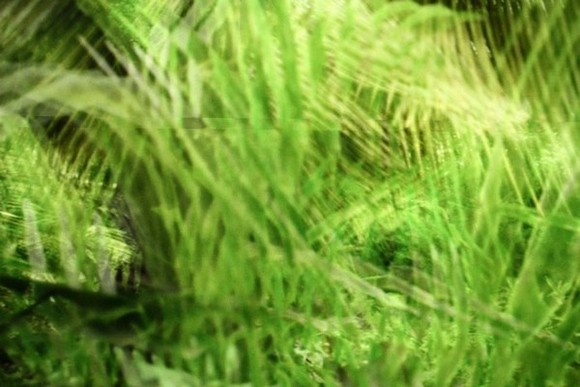

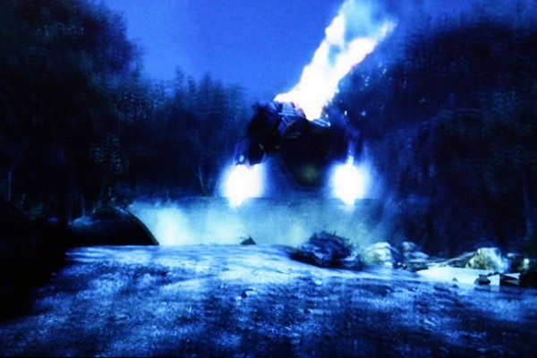

  • ich bin nun auch besitzer des dell 2209wa.
    kein farbstich, keine pixelfehler, keine geräuche zu hören. so weit bin ich sehr zufrieden, bis auf eine sache, die ich mir im mom noch nicht erklären kann. im anhang befinden sich dazu ein paar aufnahmen.
    im crysis warhead intro sind teilweise deutliche "bildverschiebungen" zu erkennen, was kann das sein?
    diese erscheinungen sind auch in anderen games zu erkennen. liegt das evtl. am dvi kabel?
    EDIT: habe das eben grad noch mal am 17" CRT getestet, selbiges ergebniss! liegt wohl an meinem rechner...
    also, alles bestens mit dem 2209wa, TOP gerät für TOP €!!!
  • Das ist der Tearing-Effekt - tritt in Erscheinung, wenn vsync ausgeschaltet ist. Schau sowohl im Grafikkartentreiber (ATI oder Nvidia Control Panel) also auch in den Video-Einstellungen des jeweiligen Spieles nach. In der englischsprachigen Wikipedia ist das schön illustriert, eine dt. Übersetzung gibt's auch.
    (en.)
    (dt.)
    Für OpenGL bei dieser Gelegenheit gleich noch Triple-Buffering einschalten. Die Anzahl der Bilder pro Sekunde wird bei aktivem vsync ohnehin durch die Bildschirmfrequenz beschränkt (also max. 60 fps bei LCD-typischer Bildfrequenz von 60Hz), ohne Triple-Buffering sinkt dieser Wert noch weiter. Bei Direct3D habe ich dazu keine Einstellung im ATI CCC gefunden.
    4 Mal editiert, zuletzt von pizzahut ()
  • Dieser Artikel ist zwar schon ein paar Järchen alt aber Triple-Buffering aktivieren ist mit Vorsicht zu genießen: Artikel auf 3D Center. Allgemein sollte VSync für die bestmögliche Spieleperformance nie aktiviert sein - hat natürlich den Nachteil dass hin und wieder Bilder "abgehackt" dargestellt werden.
