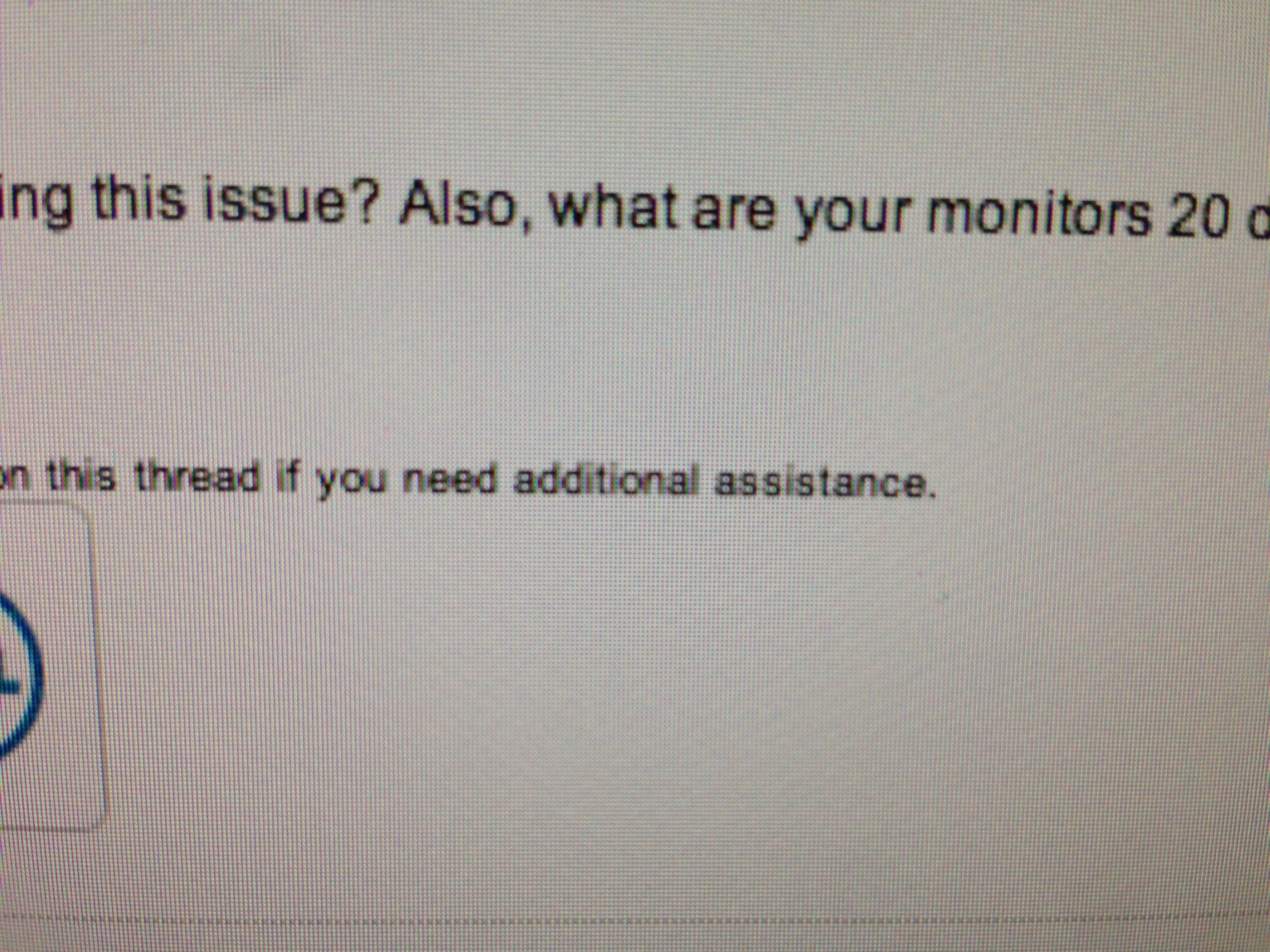

  • Danke für die Antwort. Bei deinem Bild bin ich mir nicht sicher was ich da sehe ?(
    Bei weißem Hintergrund / Text tritt der Effekt bei mir nicht auf, nur bestimmte Animationen. Wenn ich einen Film pausiere an einer Stelle wo es auftritt, ist es auch sofort weg, eben sobald sich das Bild dann auch nicht mehr bewegt... Crosshatching könnte ja trotzdem passen, habe ein wenig gegoogelt und das soll vor allem LG Panels betreffen und Benq scheint hier ein solches verbaut zu haben, wird zumindest in verschiedenen Reviews behauptet.
    Solange es kein Defekt ist der nur speziell meinen Monitor betrifft bin ich zufrieden, alles andere passt (Ausleuchtung, Pixelfehler, Farben, lautlos...), und Filme schaue ich ja nur gelegentlich...
    Ich werde mal testen ob es noch was mit den Einstellungen zu tun hat, ich habe alles auf Standard gelassen mit Ausnahme der Helligkeit (auf 0) und DP Auto Switch (auf ON, da sonst der DisplayPort nicht gefunden wird). Welchen Einfluss die anderen Werte haben - Kontrast 50, Sharpness 5, AMA High (ist das Overdrive? lt Anleitung "Verbessert die Graustufen-Reaktionszeit der LCD-Fläche."), etc. - muß ich also noch ausprobieren...

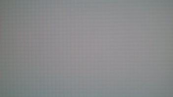

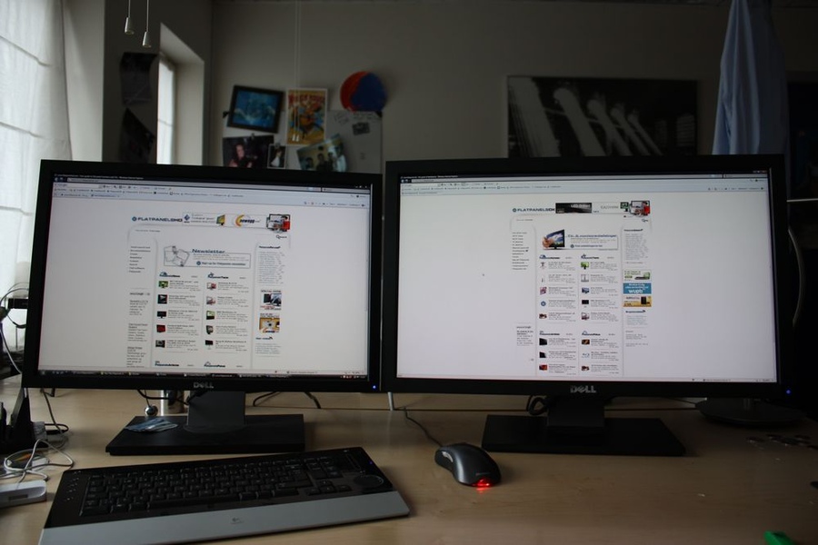

  • beim Dell ist das so ein diagonal schraffiertes Muster - du kannst es am Bild erkennen wenn du es NICHT komplett groß machst
    Ah, jetzt ja. Ist das so ein grobes Muster wie es auf dem Bild dann wirkt? Bei mir ist es eher wirklich extrem fein, also 1-2px. Ich hab sowas bislang noch bei keinem anderen Monitor gesehen...

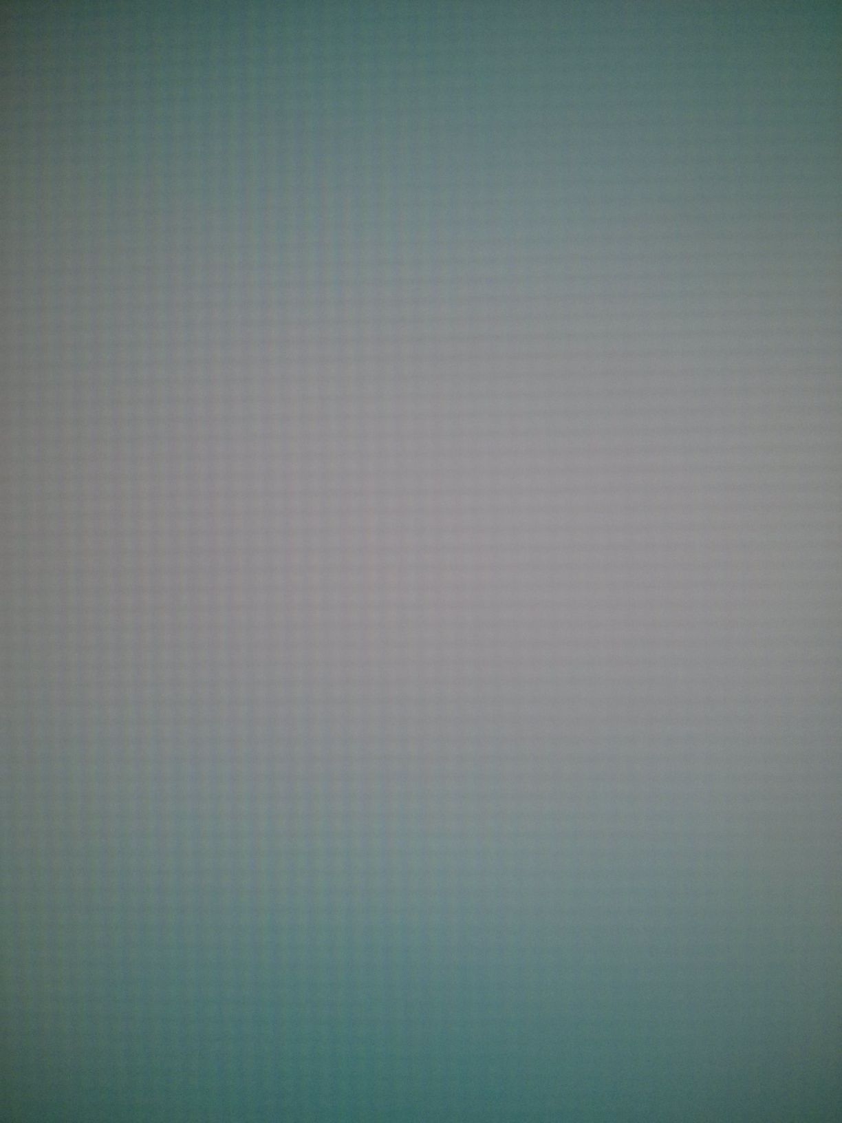

    Würde gern ein Foto davon machen - aber auf dem Foto sieht man nix. Belichtungszeit zu lang vielleicht, keine Ahnung, passiert ja nur bei Bewegungen.
    Künstlerische Darstellung mal angehängt - kommt aber nicht ganz hin. Der Effekt macht das Bild nicht wirklich heller oder dunkler, er zeichnet nur eine feine Struktur hinein die nicht da sein sollte.

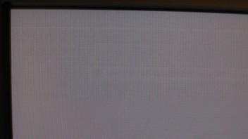

  • Ein stark sichtbares Flimmern bekomme ich wenn ich auf dieser Seite auf den Screenshot klicke. Die Seite hat so ein dunkles Schachbrett-Hintergrund der dann irgendwie einen Effekt auslöst. Ich hab das Pattern mal gespeichert. Im Vollbild flimmert es dann komischerweise nicht, nur in Verbindung mit bestimmten Fensterkonstellationen.
    Dafür sehe ich im Vollbild dann auf einmal oben einen deutlichen Schatten meiner Firefox-Adresszeile. Eingebrannt! Das finde ich schon stark, dafür daß der Monitor noch keinen Monat alt ist, und bei Inaktivität der Monitor nach 5 Minuten in Blackscreen/Standby geht. Gut, beim Websurfen ist der Firefox dann halt always-on. Gutes Argument für den Vollbildmodus im Browser... ;) Bei anderen Farben/Patterns sieht man davon allerdings zum Glück (noch?) nix.
    Ich fürchte ich hab mich da mit dem Crosshatching Effekt etwas übersensibilisiert was Monitor-Eigenarten angeht. :)
    EDIT: Falsches Offset im Pattern, das zweite flimmert dann im Vollbild. Und ein Foto... man kanns sehen, na ja, mit gutem Willen. Meine Kamera ist Mist, ja?
  • obwohl.... das sieht bei meinem alten Samsung 19" TN genau so aus...
    ich vermute die weißen Flächen wirken am 24" deshalb unruhiger weils einfach größere Flächen sind als beim 19"er...
