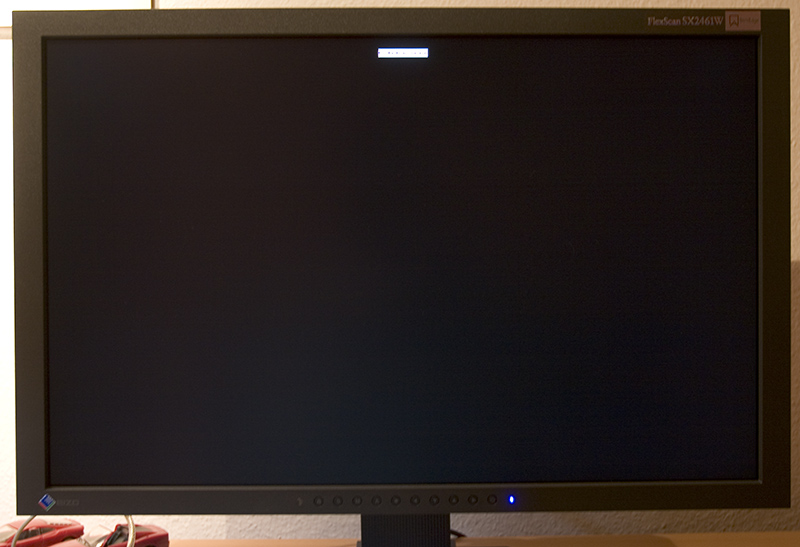

  • Also ich habe mal drei Bilder eingefügt.
    Das erste zeigt den schwarzen Bildschirm im Normalbetrieb.

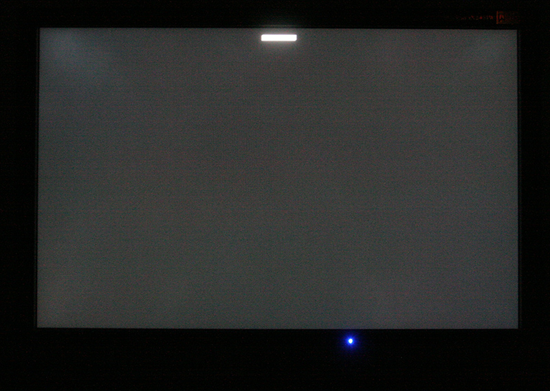

    Das zweite ist bei absoluter Dunkelheit aufgenommen und etwas überbelichtet. So erkennt man etwas die ungleichmäßige Verteilung. Im Normalbetrieb sieht man aber nichts.

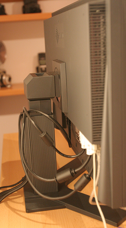

    Das dritte zeigt die Rückseite mit der Kabelführung.
