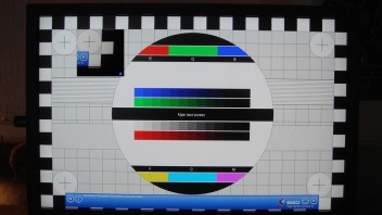

Ich kann nur einen leichten Rotstich erkennen. Könnte aber auch an der geringen Distanz von der Kamera zum Monitor liegen, vielleicht ist das mit größerem Betrachtungsabstand noch weniger auffällig.
Dell 2209WA (Prad.de User)

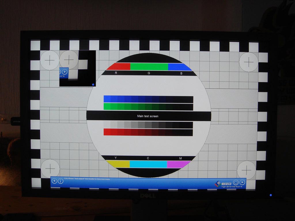

wie gesagt, die Bilder sind nicht richtig aussagekräftig, in der rechten Hälfte wirds zum Rand hin etwas rötlicher...
ich ruf mal Dell an, bzw. den Versand, bei dem ich bestellt habe -

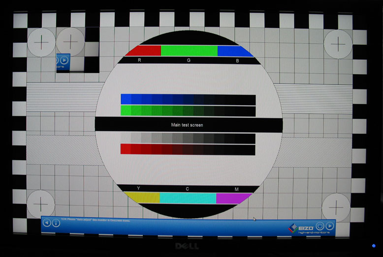

ich ruf mal Dell an, bzw. den Versand, bei dem ich bestellt habeAuf meinem Foto ist der Effekt auch nicht so stark zu sehen wie mit dem Auge wenn man davor sitzt.
Hm, bin davon ausgegangen, dass die Austauschvorgänge von DELL ähnlich sind wie die von HP. Da habe ich einen Austausch-Monitor bekommen und musste dann den defekten in den Karton des Austauschgeräts packen und dann halt bei UPS anrufen und nen Abholtermin vereinbaren. Dadurch hat man dann natürlich die Gelegenheit die Geräte zu vergleichen. Kannst ja mal schreiben was Du raus bekommst. So langsam habe ich allerdings die Befürchtung, dass der Verlauf der Farbtemperatur bei fast allen Geräten auftritt. Wobei andreasp ja scheinbar kein Gerät mit diesem Effekt hat.

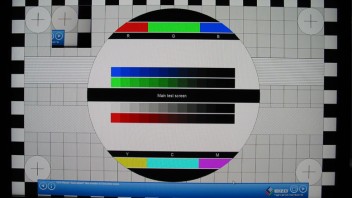

PS: Ich habe nochmal ein Bild hochgeladen. Dabei habe ich die untere rechte Ecke ausgeschnitten und neben die obere linke positioniert. Dadurch sieht man stärker um welchen Farbunterschied es sich handelt.
mhm wäre echt ärgerlich wenn alle Dells das haben. Oder kommt es auch den Händler an?

hmm dann bin ich ja "beruhigt"....bei mir siehts genauso aus wie auf euren geposteten Bildern.
ich glaube ich werde ihn auch behalten, mangels Alternativen! Vielleicht gewöhne ich mich ja dran :pinch:
Ansonsten ists ja echt ein toller Monitor!
